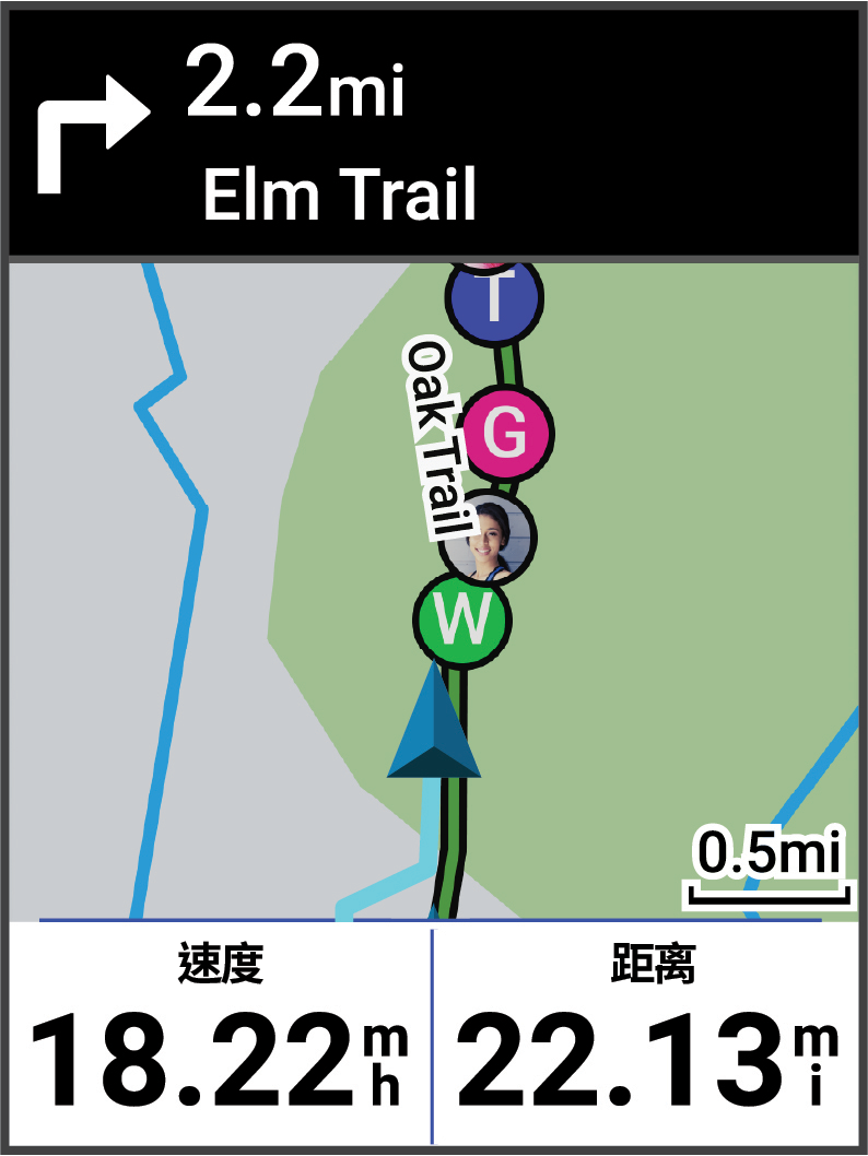

开始 GroupTrack 多人实时位置追踪
开始 GroupTrack 之前,必须将安装 Garmin Connect 应用程序的手机与设备配对(配对手机)。
注意:使用 Edge x30 和更早版本的设备进行团骑模式时需同意此功能。
对于 Edge 1040、840、540 及更新版本的设备,请使用 GroupRide 功能(开始 GroupTrack 多人实时位置追踪)。
骑行期间,可以通过 GroupTrack 查看好友在地图上的位置。
  1. 在 Edge 自行车码表上,选择 > 安全与追踪 > LiveTrack > GroupTrack可在地图上查看好友位置及消息通知。
  2. 在 Garmin Connect 应用程序中,选择 > 安全与追踪 > LiveTrack > 设置 > GroupTrack > 所有联系人。
  3. 选择 开启 LiveTrack。
  4. 在 Edge 设备上,按 ,然后开始骑行。
  5. 滑动到地图页面查看您的队友。
  1. 翻页查看 GroupTrack 列表。
可以从该列表中选择队友,该队友将在地图上重点显示。
GroupTrack 多人实时位置追踪提示
GroupTrack 多人实时位置追踪让您可以在屏幕上使用 LiveTrack 功能追踪其他联机成员,唯所有成员都必须是您在 Garmin Connect 帐户上的联机对象。
  • 使用 GPS 在户外骑行。
  • 兼容 Edge MTB 自行车码表通过蓝牙与兼容智能手机配对。
  • 在 Garmin Connect 应用程序中,选择 > 好友,然后选择以更新 GroupTrack 会话的骑友列表。
  • 确保所有队友都已将设备与手机配对,并已在 Garmin Connect 应用程序中启动 LiveTrack。
  • 请确认所有的联机成员都在此功能允许的距离范围内(40 公里或 25 英里)。
  • 在 GroupTrack 过程中,滑动地图页面查看队员信息。
  • 安全起见,如果想在 GroupTrack 过程中查看其它骑手的位置及航向信息,请先停止骑行。

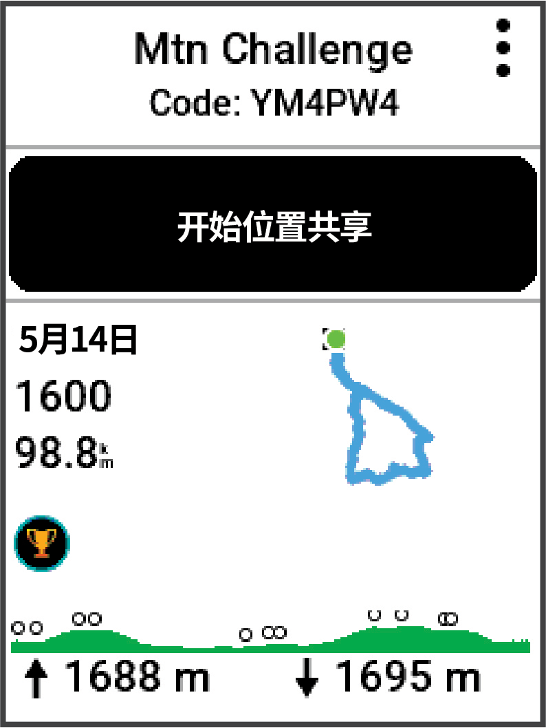

借助 Edge 设备上的 GroupRide 功能,您可与使用兼容设备的其他车友互动,创建和访问共享路线、群聊消息互传和查看队友位置。
在开始 GroupRide 团骑活动前,您必须将装有 Garmin Connect 应用程序的手机与您的设备配对(配对手机)。出现提示时,您须同意与其他骑行者分享您的实时位置。
  1. 选择 GroupRide 概览。
  2. 选择 。
  3. 选择名称、日期或开始时间以编辑相应信息。
  4. 选择 添加路线 与其他车友共享路线。
您可以选择已保存路线,也可以选择 创建新路线(路线)。
  1. 选择 比赛 与其他车友争夺排名和奖励。
  2. 选择 生成代码。
您的 Edge 设备会生成一个代码,您可以将其发送给其他车友。
  1. 选择 > 共享代码 > 。
  2. 打开 Garmin Connect 应用程序,然后选择 查看代码 > 共享。
  3. 选择与其他车友共享代码的方法。
通过 Garmin Connect 应用程序与您的联系人共享 GroupRide 代码。
  1. 在 Edge 设备上,选择 开始位置共享。
  2. 按 ,然后开始骑行。
将 GroupRide 页面添加到活动模式的数据页中。
  1. 从 GroupRide 页面中选择骑行者以查看其在地图上的位置,或滑动地图查看所有骑行者(GroupRide 地图页)。
加入 GroupRide 团骑模式
收到共享 GroupRide 代码后,您可在兼容 Edge 设备上加入 GroupRide 团骑活动,在骑行开始前输入代码。
  1. 滑动屏幕至 GroupRide 概览。
提示:您可以将 GroupRide 概览添加至概览列表(自定义小工具)。
  1. 选择 输入代码。
  2. 输入 6 位数代码,然后选择 。
您的 Edge 设备会自动下载路线。
  1. 在团骑当天,选择 开始位置共享。
  2. 按 ,然后开始骑行。

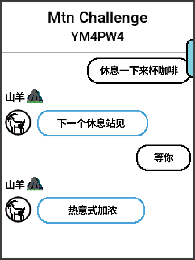

发送 GroupRide 消息
您可在 GroupRide 团骑期间向其他车友发送消息。
  1. 在 Edge 自行车码表的 GroupRide 页面,长按 键
  2. 选择一个选项:
    • 可从预设消息回复列表中选择。
    • 选择 输入消息 发送自定义消息。
注意:您可在 Garmin Connect 应用程序的设备设置中自定义预设消息回复。自定义设置后,您必须同步数据方能在 Edge 设备变更。
注意:您可以向上滚动至消息页面顶部以查看早前的消息,包括在加入 GroupRide 团骑活动前发送的任何消息(加入 GroupRide 团骑模式)。

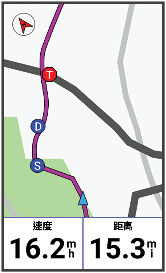

GroupRide 地图页
骑行期间,可以查看 GroupRide 连线好友在地图上的位置。
提示:地图图标内的字母对应车手名字的首字母缩写。
标志
形状
颜色
正在移动
连接至 Garmin Connect 应用程序
点
白色
是
否
点
蓝色
是
是
方块区
白色
否
否
方块区
红色
否
是
点
灰色
未知
未知
注意:要自定义地图设置,请从 GroupRide 页面中选择 。
