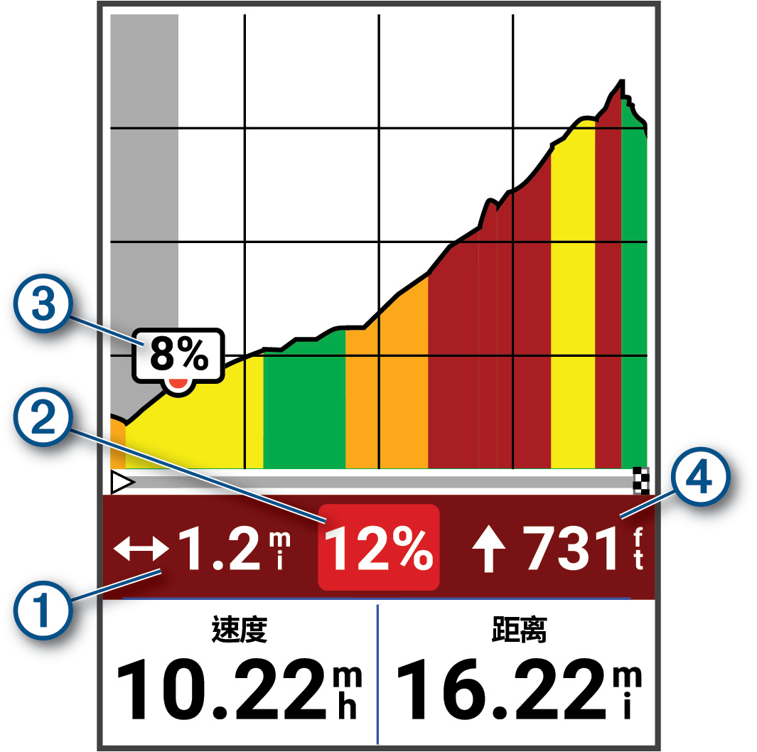

开始爬坡时,ClimbPro 爬坡规划页面将自动显示。
①
当前爬坡剩余距离
②
剩余爬坡段的平均坡度
③
当前坡度
④
当前爬坡段的剩余爬坡高度
保存骑行数据后,可以在骑行历史记录中查看爬坡分段信息。
