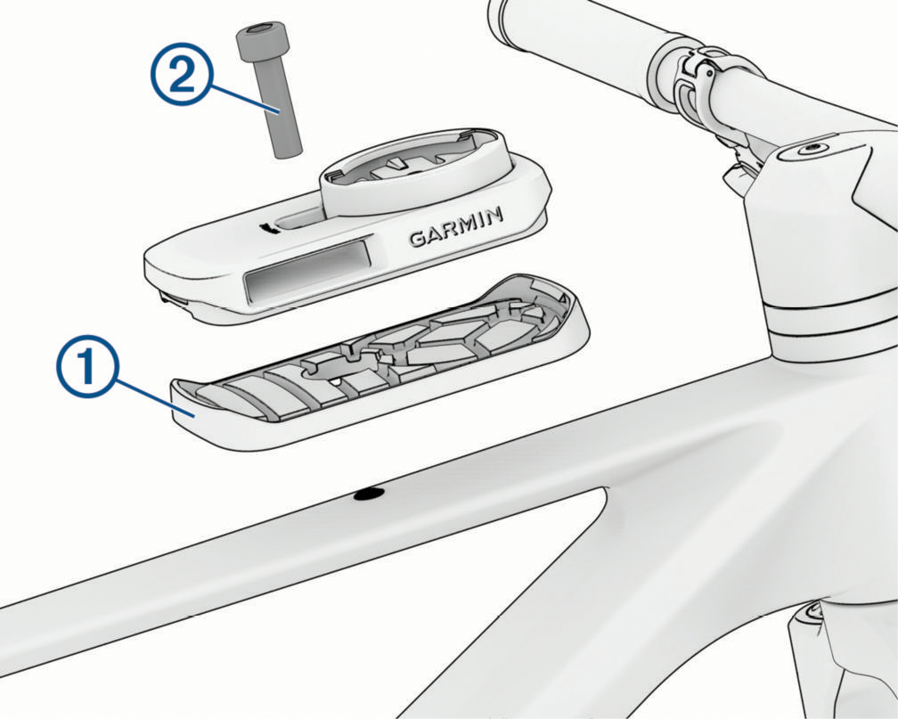

  2. スペーサー①をマウントの背面に設置します。
    • 同梱の2つのスペーサーから、車体に合うほうを選んで使用してください。スペーサーのツメ部分をマウントの裏側に合わせて固定してください。
  3. マウントを車体のトップチューブに設置します。

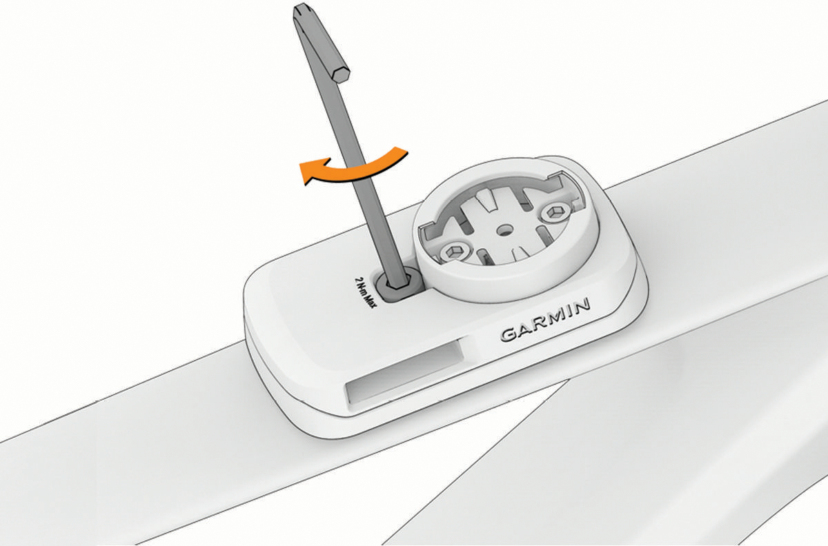

  4. 六角レンチ(4mm)で同梱のボルト②を締めて、マウントをしっかりと取り付けます。
    • 注意:定期的にねじのゆるみを確認して、締め直してください。締め付けトルクは2.0 N-m(17.7 lbf-in)を推奨しています。

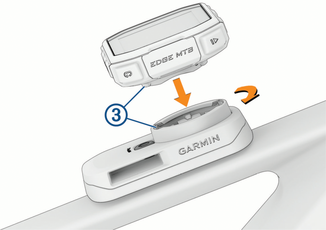

  5. Edgeデバイスの背面にあるツメをマウントのノッチ③に合わせます。
  6. デバイスを軽く押し込みながら時計回りに回し、マウントに固定します。
