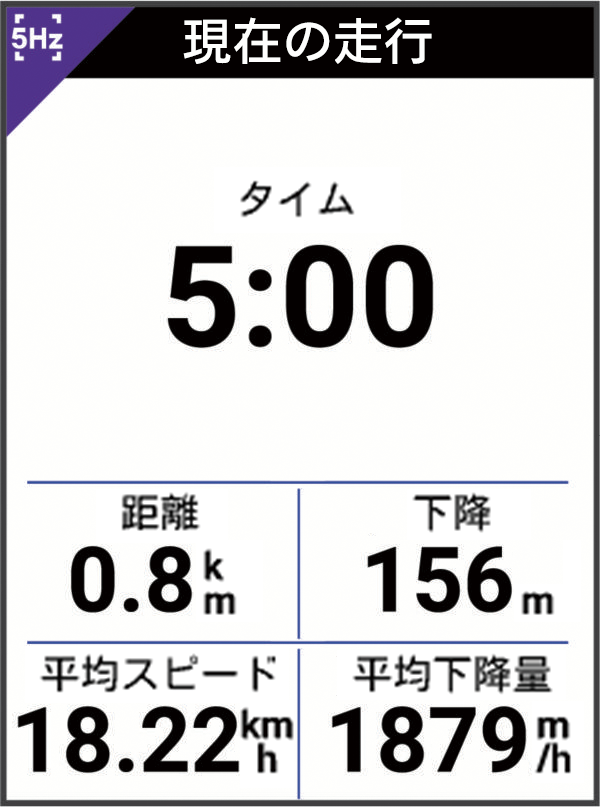

[5Hz GPS]:ダウンヒル走行中のデータ記録頻度を高くします。( 5Hzデータ記録)
5Hzデータ記録
Edge MTBは5Hzの頻度でデータを記録することで、ダウンヒル中の位置をより正確に分析できます。この機能を有効にすると、[エンデューロMTB]および[ダウンヒルMTB]のライドプロフィールでダウンヒルや降坂が検出されたときは5Hzでデータが記録されます( ライドプロフィール)。5Hzでの記録中はEdgeデバイスのライドタイマーに、完了後はライド概要に5Hzインジケーターが表示されます。
注意:デバイスがバッテリー節約モードのときは、5Hzでのデータ記録は行われません。
