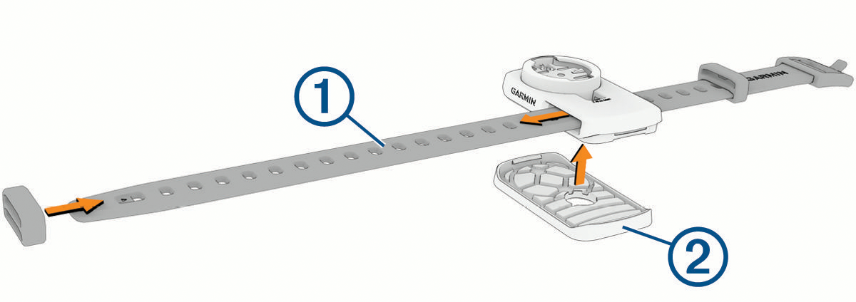

  2. マウントの両側のスロットにストラップ①を差し込みます。
    • マウントとストラップのGarminロゴが正しい向きになっていることを確認してください。
  3. ストラップにストラップキーパーを通します。
  4. スペーサー②をマウントの背面に設置します。
    • 同梱の2つのスペーサーから、車体に合うほうを選んで使用してください。スペーサーのツメ部分をマウントの裏側に合わせて固定してください。

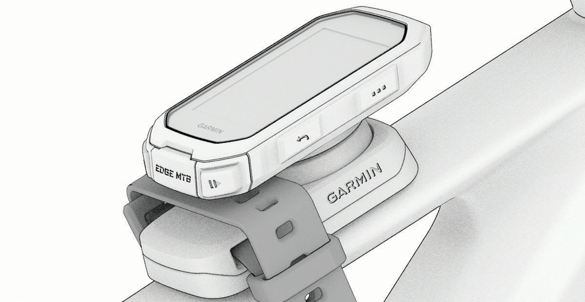

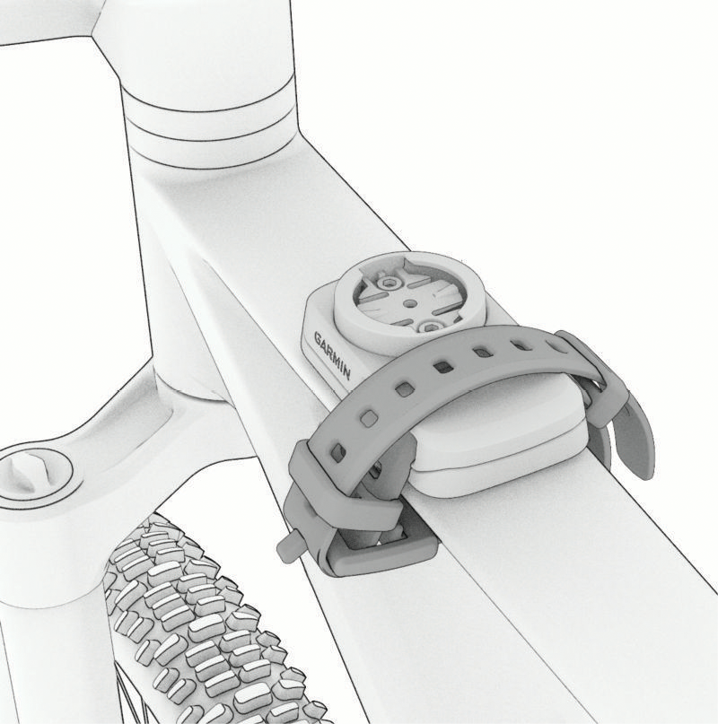

  5. マウントを車体のトップチューブに設置します。

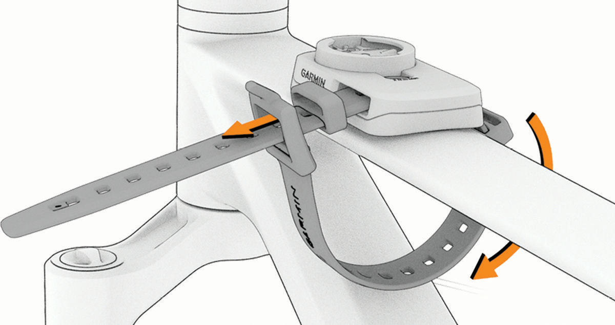

  6. ストラップのバックル側をフレームに巻き付け、ストラップのもう一方の端をバックルに通します。

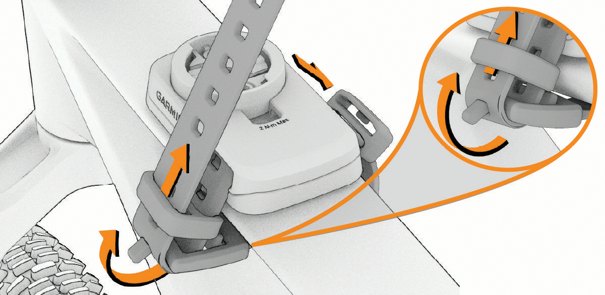

  7. ストラップを少し引っ張って伸ばしながらしっかりと締め、折り返してバックルのツメ(ピン)に当てて固定しストラップキーパーに通します。
    • バックルのツメをストラップの穴にしっかりと固定してください。
  8. 長さの余ったストラップをマウントの上に折り返し、ストラップキーパーで固定します。

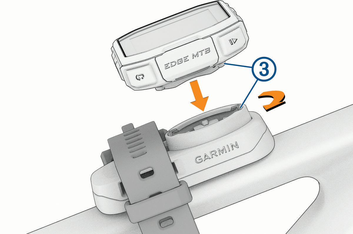

  9. Edgeデバイスの背面にあるツメをマウントのノッチ③に合わせます。
  10. デバイスを軽く押し込みながら時計回りに回し、マウントに固定します。
