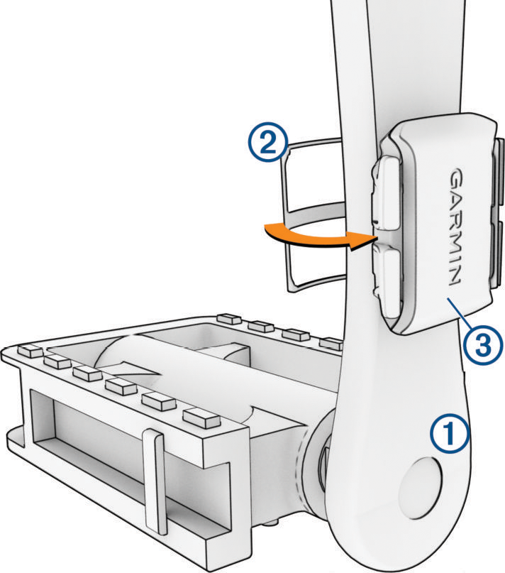

  1. 自転車のクランクアーム①に合うサイズの固定用バンドを選定します。
    • バンドは伸縮しますので、少し短めのバンドを使用してください。
  2. ノンドライブサイドのクランクアームの内側に、ケイデンスセンサーの平らな面を置きます。
  3. 固定用バンド②を図のように巻き付け、センサーのツメ③に引っかけて固定します。
  4. クランクアームを回転させて、クリアランスを確認します。
    • センサーや固定用バンドが自転車やシューズに接触せず、しっかりと固定されていることを確認します。
