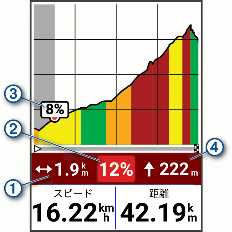

    • 各クライム区間の開始地点に到達すると、ClimbProページが表示されます。
①
現在のクライム区間の残り距離
②
現在のクライム区間の残りの平均勾配
③
現在の勾配
④
現在のクライム区間の残り上昇量
ライドを保存すると、履歴からクライム区間のスプリットを確認できます。
