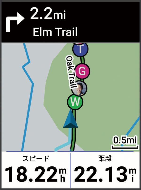

    • ライドプロフィールにGroupRideページが追加されます。
  12. GroupRideページからライダーを選択して、選択したライダーの位置を地図上で確認します。地図をスクロールして他のライダーを確認します。( GroupRide地図ステータス)
