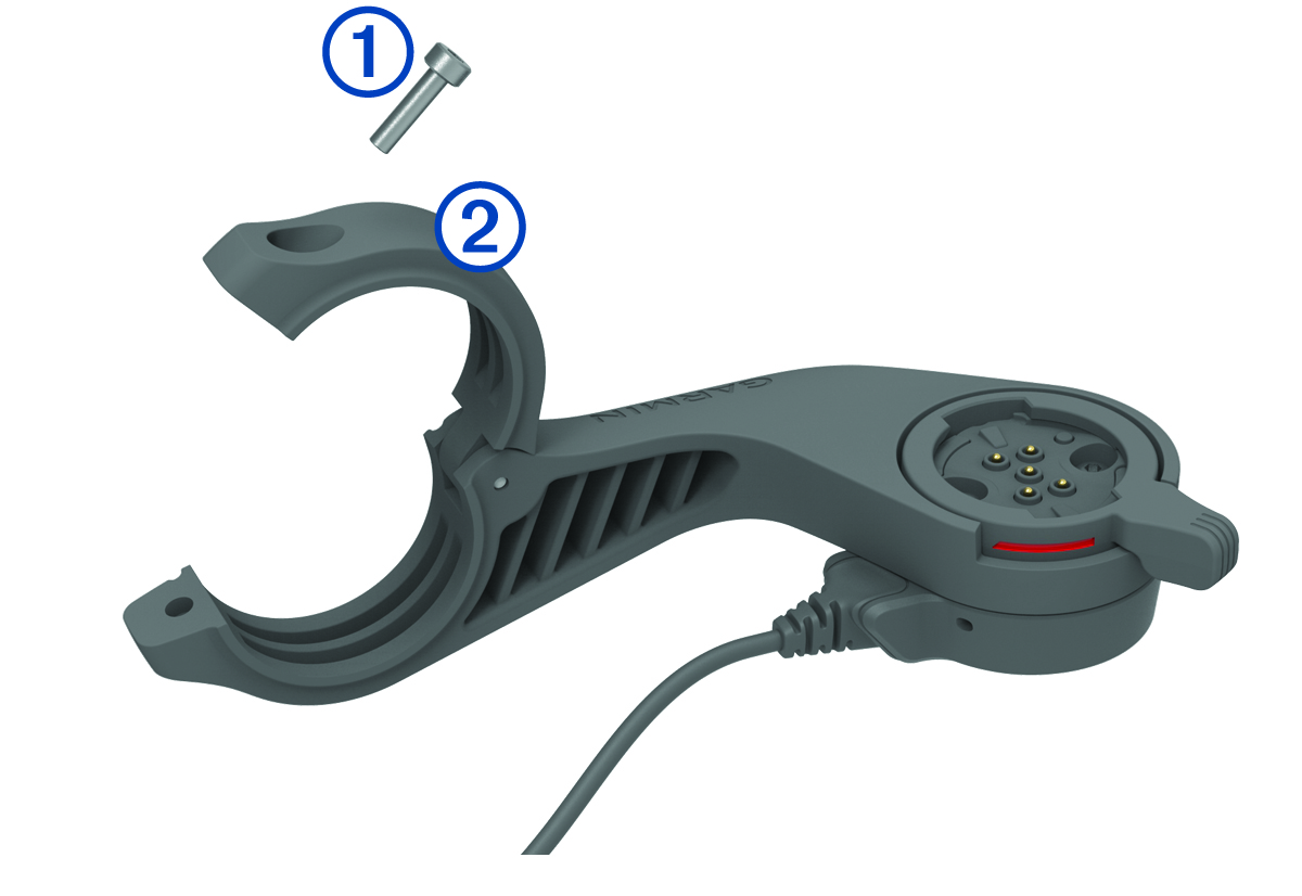

  1. 選擇一個穩固且不會妨礙電動自行車安全騎乘的位置安裝 Edge 裝置。
  2. 使用 2.5 mm 內六角扳手將螺絲 ① 從手把扣環 ② 移除。

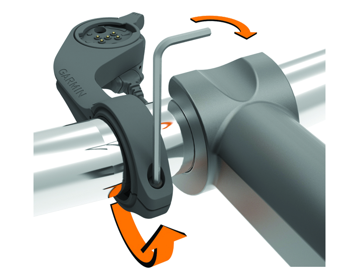

  1. 將緩衝墊片包覆在欲安裝的車手把上:
    • 如果手把直徑為 25.4 mm,用較厚的緩衝墊片。
    • 如果手把直徑為 31.8 mm,用較薄的緩衝墊片。
    • 如果手把直徑為 35 mm,則不需使用緩衝墊片。
  2. 將把手延伸固定座包覆緩衝墊片。
備註:您應將緩衝墊片的線條對齊手把扣環內側的凹槽。
  1. 裝回螺絲,並使用 2.5 mm 的內六角扳手將螺絲拴緊,直到固定座穩固。
備註:您應定期檢查螺絲的鬆緊度。

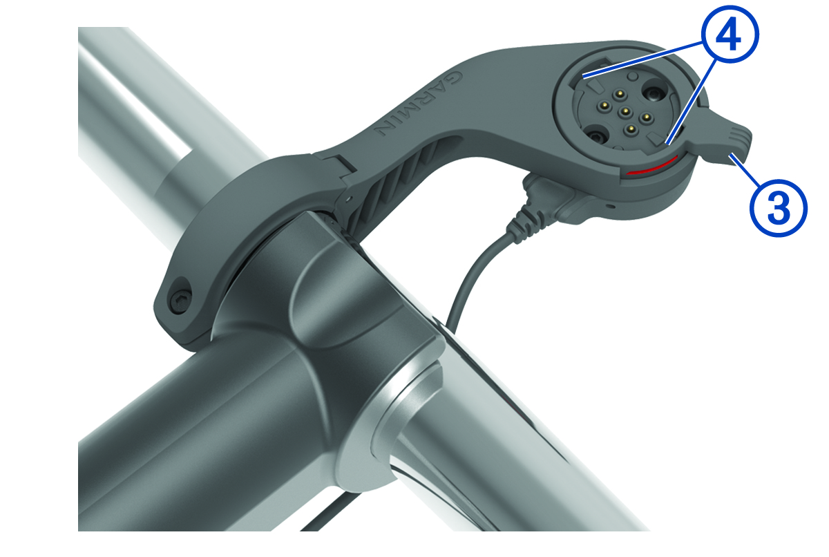

  1. 打開鎖定環 ③。
備註:固定座內側的紅線可見時,即表示鎖定環在開啟的位置。
  1. 將 Edge 裝置背面的凸片對準 eBike 固定座的凹槽 ④。
  2. 輕輕下壓並關上鎖定環將 Edge 裝置鎖入固定座。
  3. 將電源盤線 ⑤ 連接至 eBike 的相容電源線上(線材需求)。
