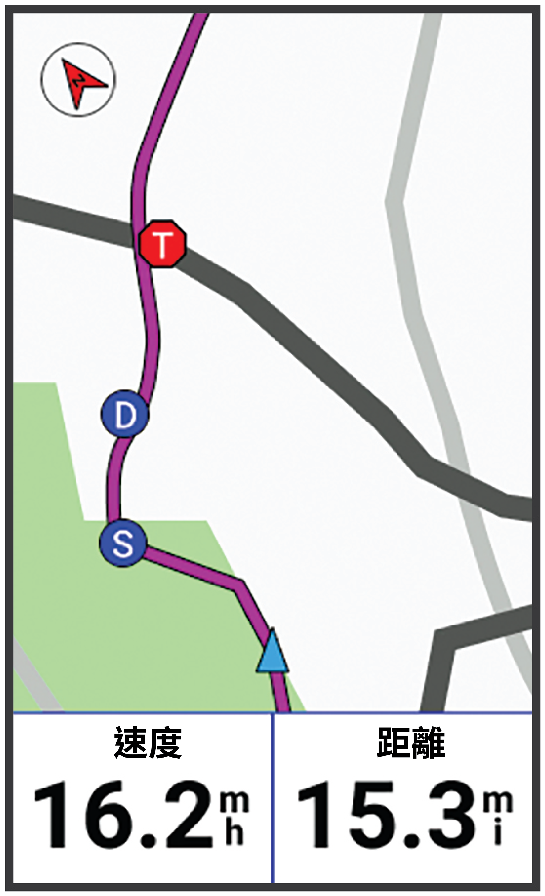

開始 GroupTrack 多人即時位置追蹤
在使用 GroupTrack 多人即時追蹤前,您必須持有已透過 Garmin Connect app 與裝置配對的手機(配對您的手機)。
騎乘期間,可以檢視在地圖中的 GroupTrack 連線好友。
  1. 於 Edge 裝置,選擇 > 安全與追蹤 > GroupTrack 以啟用在地圖上檢視好友的功能。
  2. 在 Garmin Connect app 中,選擇 或 。
  3. 選擇 安全與追蹤 > LiveTrack > > 設定 > GroupTrack > 所有好友。
  4. 選擇 開始LiveTrack。
  5. 於 Edge 裝置,選擇 ,並開始騎乘。
  6. 捲動至地圖以檢視您的連線成員。
您可以點選地圖上的圖示以檢視 GroupTrack 中其他車友的位置與方向資訊。
  1. 捲動至 GroupTrack 清單。
您可以從清單中選擇一名車友,該車友將會顯示於地圖中央。
