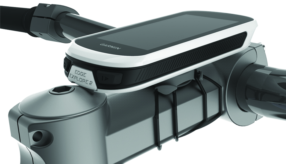

标准固定座安装为获得最佳的 GPS 接收效果,请固定于码表固定座,使设备屏幕朝向天空。您可将固定座安装在车杆或车把上。注意:若您无此配件,请略过此段。 选择合适位置安装,避免影响骑行安全。 请将橡胶垫片 ① 放置在固定座背面。包装随附两个橡胶垫片,请挑选适合您自行车的垫片,将其安装于固定座背面。 将固定座固定至自行车把立上。 使用两根拴绳 ② 将固定座固定。 将设备背面卡舌与固定座卡槽 ③ 对齐。 将设备轻放至固定座上,顺时针转动,直至设备锁紧。 取下 Edge 设备主页设备信息标准固定座安装
