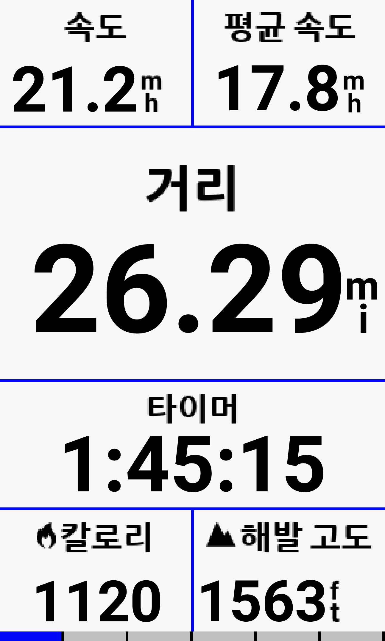

  5. 추가적인 데이터 화면을 보려면 화면을 좌우로 밉니다.
    데이터 화면 상단으로부터 아래로 밀면 위젯을 볼 수 있습니다.
