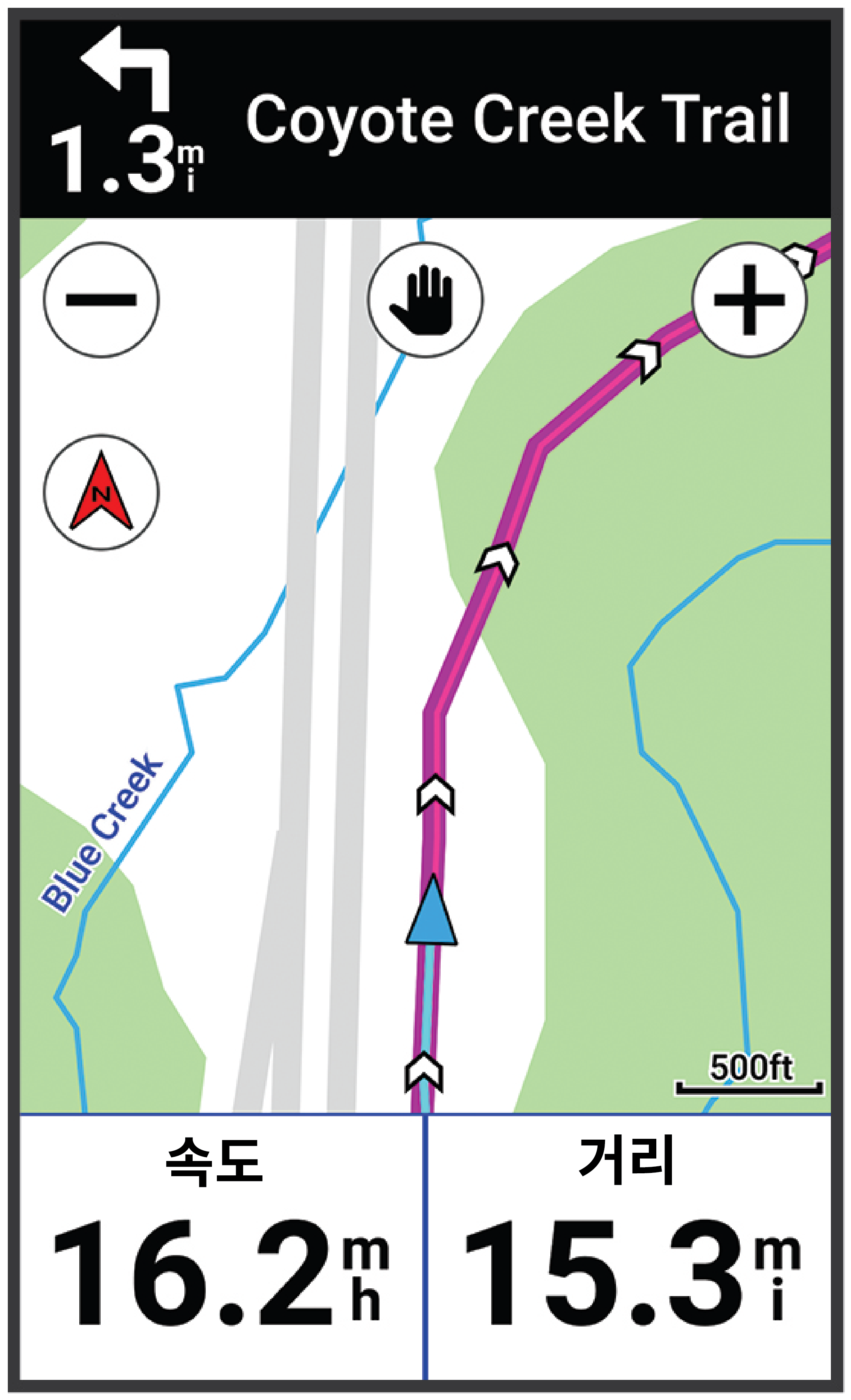

위치 안내하기
팁: 위치 검색 요약 정보를 사용하여 홈 화면에서 빠른 검색을 수행할 수 있습니다. 필요할 경우 요약 정보를 요약 정보 목록에 추가할 수 있습니다 (19 페이지, 요약 정보 사용자 설정하기).
  1. 내비게이션을 선택합니다.
  2. 옵션을 선택합니다:
    • 지도 상의 한 위치로 찾아가려면 맵 보기를 선택합니다.
    • 저장된 코스를 통해 이동하려면 코스를 선택합니다 (3 페이지, 코스).
    • POI (관심 지점), 도시, 주소, 인터섹션, 알려진 좌표로 찾아가려면 검색을 선택합니다.
      팁: 를 선택하여 구체적인 검색 정보를 입력할 수 있습니다.
    • 저장된 위치로 찾아가려면 저장 위치를 선택합니다.
    • 최근에 찾아본 50개의 위치 중 하나로 찾아가려면 찾아본 위치를 선택합니다.
    • 검색 영역을 좁히려면 > 주변 검색 을 선택합니다.
  3. 위치를 선택합니다.
  4. 라이딩을 선택합니다.
  5. 화면상의 설명을 따라 목적지를 찾아갑니다.
