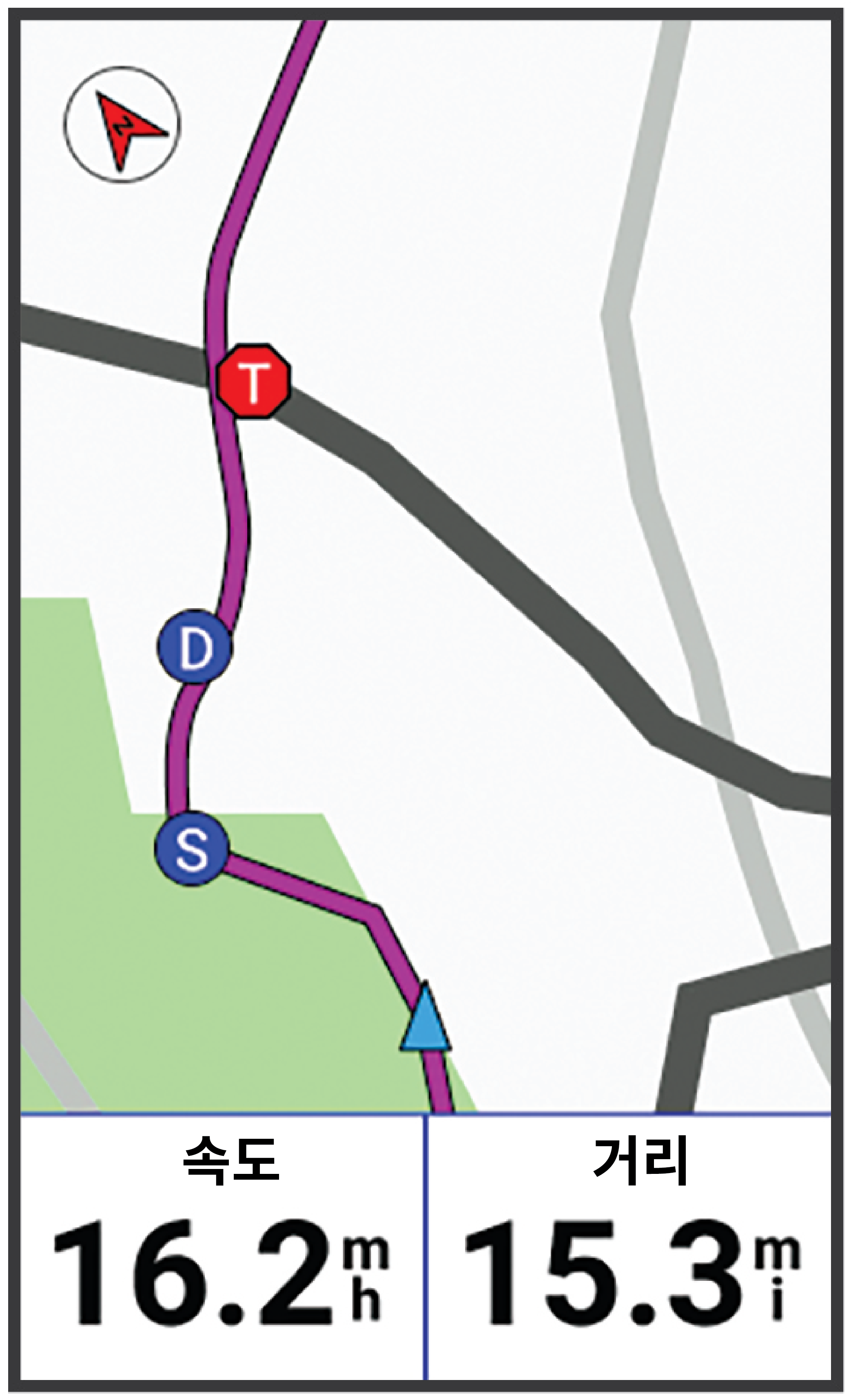

GroupTrack 시작하기
Group Track 세션을 시작하려면, 우선 Garmin Connect 앱이 설치된 스마트폰을 장치와 페어링시켜야 합니다 (6 페이지, 핸드폰 페어링하기).
라이딩 도중에 지도 상에서 GroupTrack 세션에 포함된 라이더를 확인할 수 있습니다.
  1. Edge 장치에서, > 안전 및 추적 > GroupTrack을 선택하여 지도 화면에서 연결된 동료들을 볼 수 있습니다.
  2. Garmin Connect 앱에서 또는 를 선택합니다.
  3. 안전 및 추적 > LiveTrack > > 설정 GroupTrack > 모든 친구를 선택합니다.
  4. LiveTrack 시작을 선택합니다.
  5. Edge 장치 상에서 를 선택하고 라이딩을 시작하십시오.
  6. 지도로 스크롤하여 연결을 확인하십시오.
    지도 상에서 아이콘을 탭하여 GroupTrack 세션 내의 다른 라이더의 위치와 방향 정보를 확인할 수 있습니다.
  7. GroupTrack 목록으로 화면을 스크롤하십시오.
    이 목록에서는 라이더를 선택할 수 있으며 라이더는 지도의 중앙에 나타납니다.
