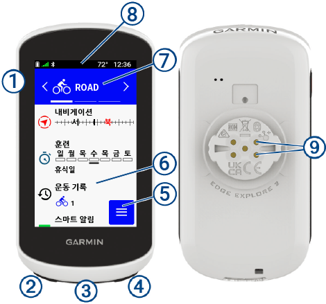

장치 개요
수면 모드로 들어가거나 장치를 활성화하려면 누릅니다.
장치를 온/오프 하거나 터치스크린을 잠그려면 길게 누릅니다.
새로운 랩을 표시하려면 누릅니다.
USB 포트
(방수 캡 아래)
장치를 충전하거나 컴퓨터에 연결하려면 방수캡을 엽니다. USB 포트의 손상을 방지하기 위해 방수 캡을 다시 넣어두십시오.
활동 타이머를 시작하거나 중지하려면 누릅니다.
메인 메뉴를 열려면 선택합니다.
요약 정보
요약 정보를 확인하려면 화면을 상하로 밉니다.
요약 정보 또는 메뉴를 열려면 선택합니다.
자전거 프로필
자전거 프로필을 변경하려면 좌우로 화면을 밉니다. 자전거 프로필을 열려면 선택합니다.
위젯
화면 상단으로부터 아래로 밀면 위젯을 볼 수 있고, 이후 화면을 왼쪽 또는 오른쪽으로 밀면 더 많은 위젯을 확인할 수 있습니다.
전기 접점
Edge 외장 배터리 팩 액세서리를 사용하여 충전합니다.
참고: 일부 모델에는 적용되지 않습니다.
