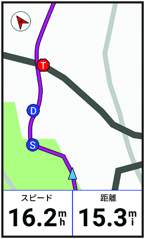

  5. 地図上に近くのコネクションの位置を示すアイコンが表示されます。コネクションが範囲内にいるときは、GroupTrackリストページが表示されます。
  • 地図上でGroupTrackの他のライダーのアイコンを選択すると、ライダーの位置情報と進行方向を確認できます。
  1. スクロールしてGroupTrackリストを表示します。
    • リストからライダーを選択すると、選択したライダーが地図の中央に表示されます。
