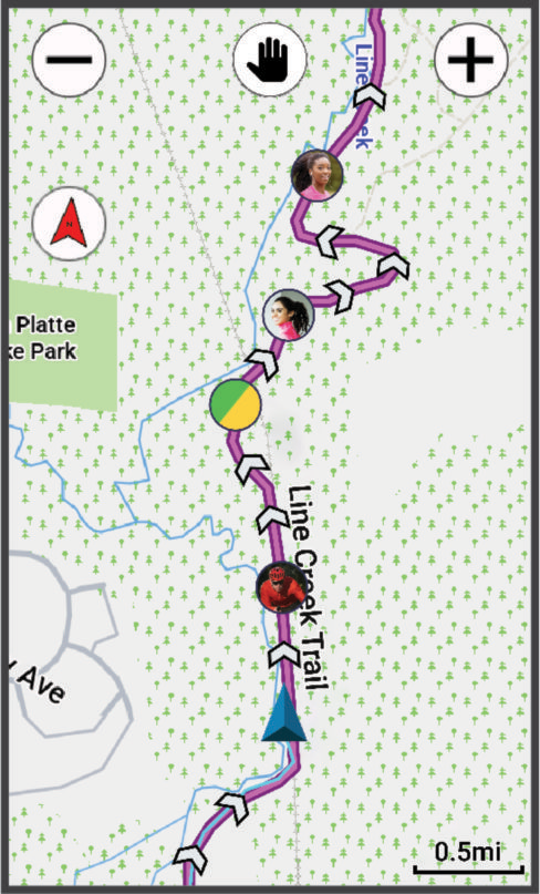

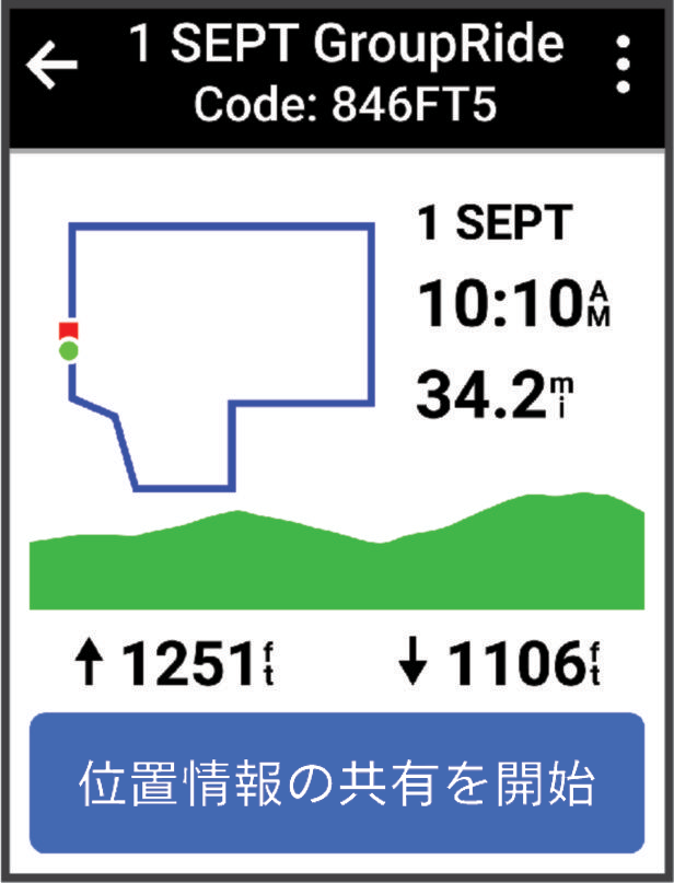

GroupRideを作成する GroupRideのデータカードを選択します。 を選択します。 GroupRideの名前、日付、開始時刻などの情報を設定します。 コースを追加するには、[コースの追加]を選択して任意のコースを選択して追加します。保存済みのコースを選択するか、 を選択して新しいコースを作成できます。( コース) ほかのライダーとランキングや賞を競う場合は、[競争]を選択します。 [コードの生成]を選択します。他のライダーに共有可能なコードが生成されます。 >[コードの共有]> の順に選択します。 Garmin Connectアプリに確認メッセージが表示されます。[コードを表示]>[共有]の順に選択します。 他のライダーへのコードの共有方法を選択します。Garmin Connectアプリから連絡先にGroupRideコードを共有できます。 Edgeデバイスで、[位置情報の共有を開始]を選択します。 Edgeデバイスで を押してライドを開始します。ライドプロフィールにGroupRideページが追加されます。 GroupRideページからライダーを選択して、選択したライダーの地図上の位置を確認します。地図をスクロールして他のライダーを確認します。地図上のアイコンを選択して、GroupRideセッションの他のライダーの位置情報や進行方向、ステータス情報を確認できます。 ホームワイヤレス接続機能GroupRideを使用するGroupRideを作成する
