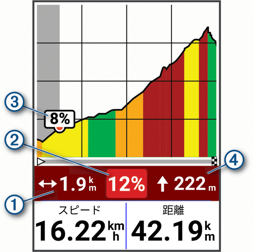

- 各クライム区間の開始地点に到達すると、ClimbProページが表示されます。
現在のクライム区間の残り距離 |
現在のクライム区間の残りの平均勾配 |
現在の勾配 |
現在のクライム区間の残り総上昇量 |
