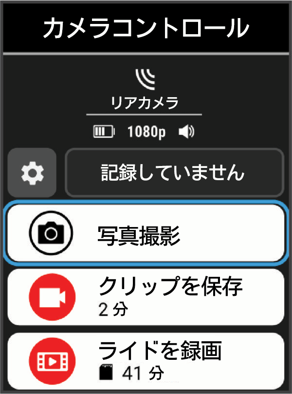

  1. 画面をタップしてタイマーオーバーレイを表示し、 を選択します。
    • ヒント:タイマーオーバーレイのクイックアクションボタンでカメラをコントロールすることもできます。
    • カメラコントロールには、デバイスに接続されているすべてのカメラの情報(録画モード、バッテリー残量、ビデオ解像度、オーディオステータスなど)が表示されます。
  2. 次のオプションを選択します。
    • [ヘッドライトカメラ]または[レーダーカメラ]を選択して、カメラ設定をカスタマイズします。
    • を選択してタイマーオーバーレイに表示するクイックアクションボタンをカスタマイズします。
    • [写真撮影] / [クリップを保存] / [ライドを録画]のいずれかを選択します。
