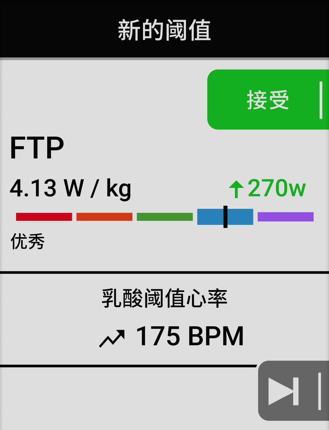

获得功率阈值(FTP)预估值
设备使用初始设置中的用户个人信息来估计功能阈值功率(FTP)。为了获得更准确的 FTP 值,可以使用配对的功率计和心率传感器进行 FTP 测试(进行 FTP 测量,第9页)。
选择 > 我的资料 > 功率 > FTP。
页面会显示以瓦特/千克为单位的 FTP 估算值,并在彩色量表上显示输出功率的位置。
紫色
优越
蓝色
良好
绿色
好
橘色
普通
红色
差
请参见附录了解更多信息(FTP 等级表,第37页)。

    完成测量后,屏幕会显示以瓦特/千克为单位的 FTP,并在彩色图表上显示以瓦特为单位的功率输出。
