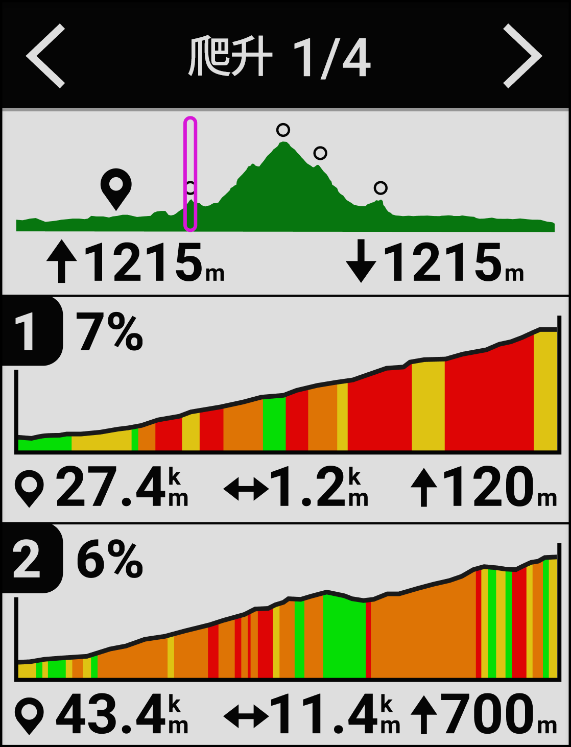

- 在爬坡资讯中查看附近爬坡信息。
提示:爬坡也会显示在路线的详细信息中(查看路线详情,第13页)。
- 开始骑行。
开始爬坡时,ClimbPro 爬坡规划页面将自动显示。
