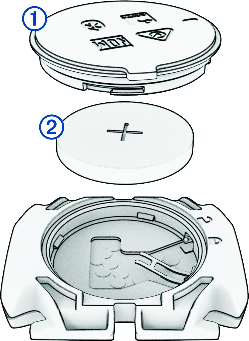

  1. 找到传感器背面的圆形电池盖 ①。
  2. 逆时针旋转电池盖,直到箭头指向解锁图示且电池盖松动到可以拆下为止。
  3. 移除电池盖与电池 ②。
  4. 等待 30 秒钟。
  5. 确认正负极后放入新的电池。
    注意:请勿损坏或遗失 O 型垫圈。
  6. 顺时针旋转电池盖直到箭头指向上锁图示。
    注意:更换电池后,LED 指示灯会红绿交替闪烁几秒。当 LED 指示灯呈绿色闪烁然后停止闪烁时代表传感器已启动并准备传输数据。

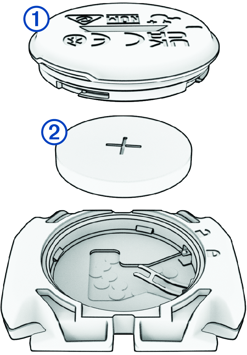

注意:电池盖上若有硬币槽,请注意这些说明。
设备使用 CR2032 电池。车轮转动两圈后,LED 灯闪烁红色代表电池电量低。
  1. 找到传感器背面的圆形电池盖 ①。
  3. 移除电池盖与电池 ②。
  4. 等待 30 秒钟。
  5. 确认正负极后放入新的电池。
    注意:请勿损坏或遗失 O 型垫圈。
