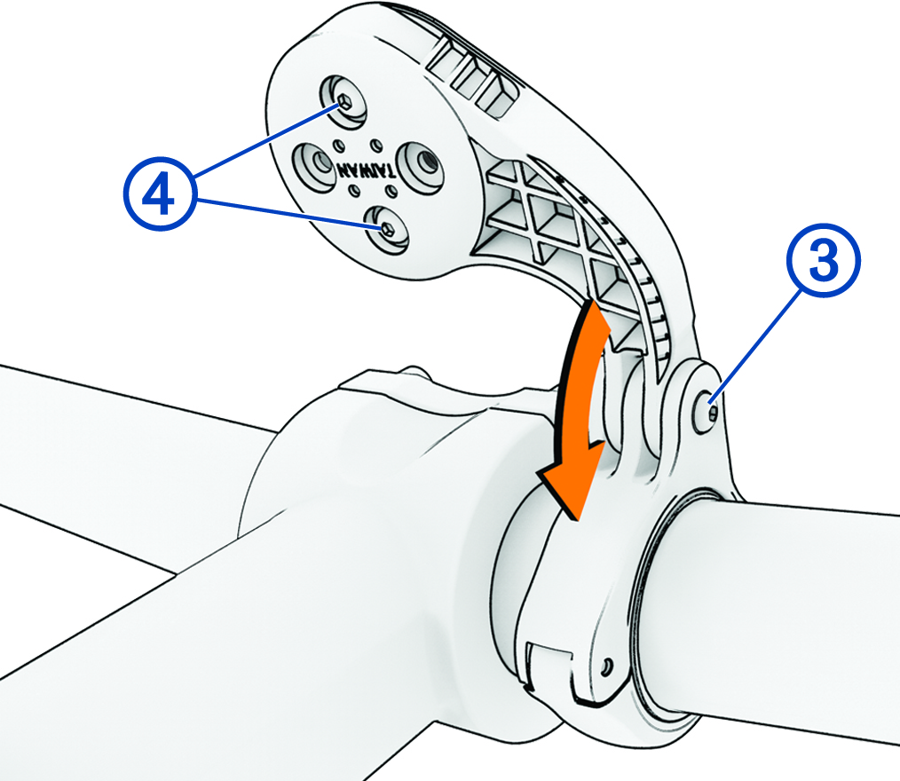

- 将车把连接口置于车把上,使固定座位于自行车把上方。
- 使用 3mm 六角扳手松开固定座上的螺丝③,定位固定座,然后拧紧螺丝。
注意:Garmin 建议拧紧螺钉,使安装臂固定,最大扭矩规格为 20 lbf in.(2.26 牛顿米)。建议定期检查螺丝的松紧度。
- 若有需要可使用 2 mm 六角扳手移除固定座背后的两颗螺丝④,拆下并旋转连接器,然后更换螺丝来改变固定座的方向。
- 重新将螺丝放回车把连接口旋紧。
注意:Garmin 建议拧紧螺钉,使支架固定,最大扭矩规格为7 lbf in.(0.8 牛顿米)。建议定期检查螺丝的松紧度。
