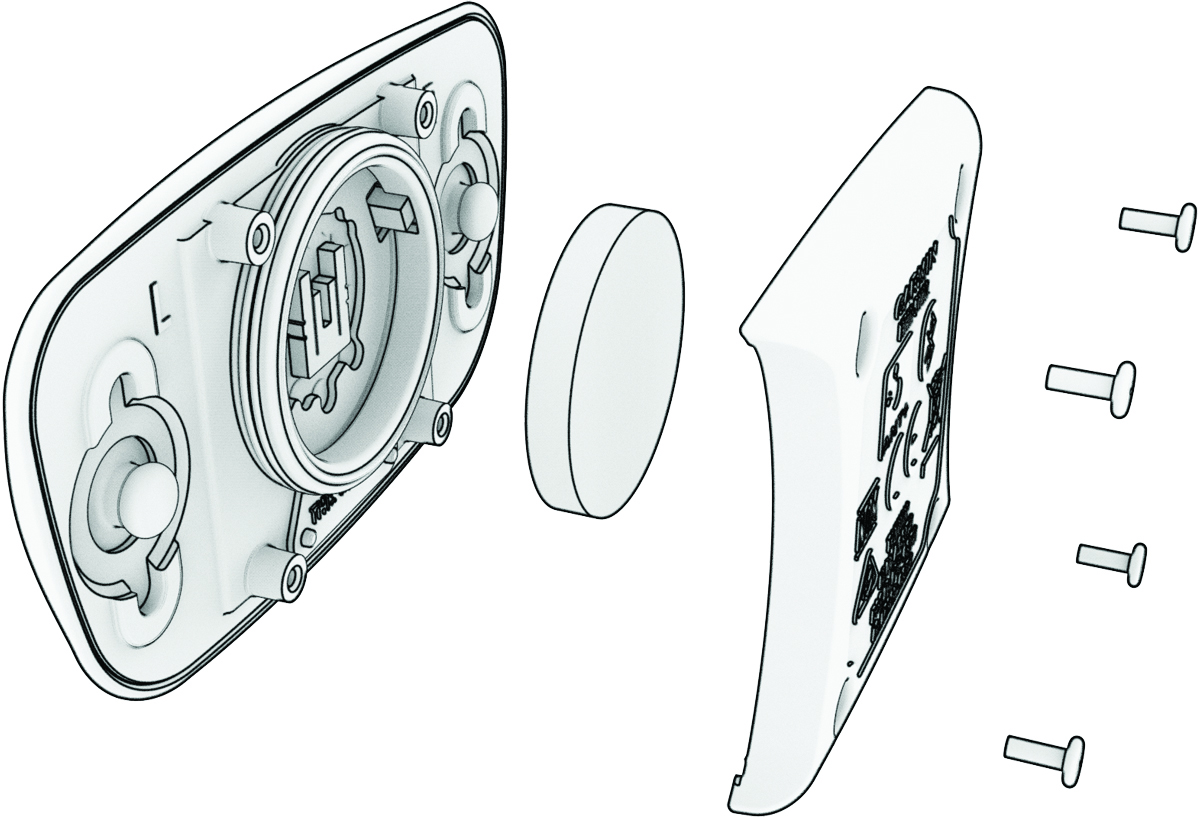

Thay thế pin HRM-Dual
  1. Sử dụng tuốc nơ vít được bán kèm (Torx T5) để tháo 4 con vít ở mặt sau của mô-đun.
    LƯU Ý: Phụ kiện HRM-Dual được sản xuất trước 9/2020 sử dụng vít Phillips #00.
  2. Tháo nắp và pin.
  3. Đợi 30 giây.
  4. Lắp pin mới với cực dương hướng lên trên.
    LƯU Ý: Không làm hỏng hoặc làm mất vòng đệm hình chữ O.
  5. Lắp lại nắp lưng và bốn con vít.
    LƯU Ý: Đừng siết quá chặt.
Sau khi thay pin cảm biến theo dõi nhịp tim, bạn có thể cần phải kết nối cảm biến với thiết bị một lần nữa.
