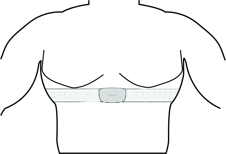

Cảm biến theo dõi nhịp tim nên được đeo dưới xương ức và tiếp xúc trực tiếp với da. Nên đeo vừa đủ chặt để cố định thiết bị trong quá trình hoạt động.

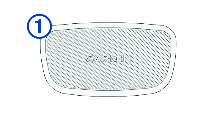

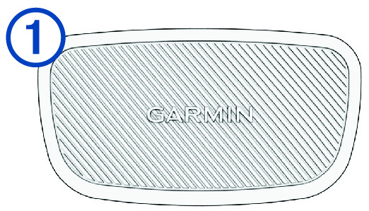

  1. Gắn mô-đun theo dõi nhịp tim lên trên dây đeo.
    Logo Garmin trên mô-đun và dây đeo nằm ở mặt phải phía trên.

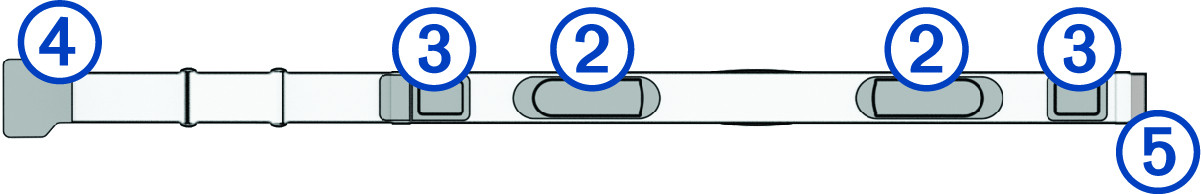

  2. Làm ướt điện cực và các miếng đệm tiếp xúc ở phía sau dây đeo để tạo sự kết nối mạnh mẽ giữa ngực và thiết bị truyền dẫn.
  3. Quấn dây đeo quanh ngực và gắn móc cùng vòng dây lại với nhau.
    LƯU Ý: Nhãn hướng dẫn không bị gấp chồng lên nhau.
    Logo Garmin nằm ở mặt phải phía trên.
