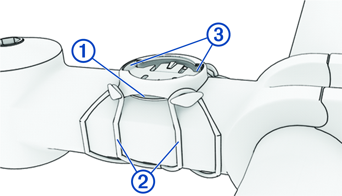

  1. Chọn vị trí an toàn để lắp thiết bị sao cho không gây ảnh hưởng đến hoạt động an toàn của xe đạp.
  2. Đặt vòng đệm cao su vào mặt sau của đế gắn.
    Có hai vòng đệm cao su, và bạn có thể chọn vòng đệm phù hợp nhất với xe đạp của bạn. Căn chỉnh các mấu cao su khớp với mặt sau của đế gắn để nó nằm cố định tại vị trí.
  3. Đặt đế gắn lên pô tăng xe đạp.
  4. Buộc chặt đế gắn bằng hai sợi dây .

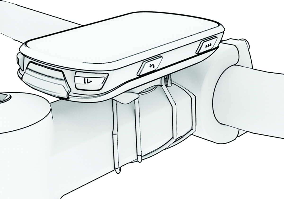

  5. Căn chỉnh các mấu ở phía sau thiết bị khớp với các rãnh trên đế gắn .
  6. Nhấn nhẹ và xoay thiết bị Edge theo chiều kim đồng hồ đến khi cố định tại vị trí.
