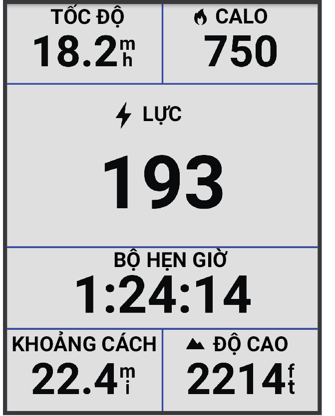

  5. Vuốt sang trái hoặc phải để xem màn hình dữ liệu bổ sung.
    Bạn có thể vuốt màn hình dữ liệu từ trên xuống để xem các tiện ích.
  6. Nếu cần, chạm vào màn hình để xem dữ liệu lớp phủ trạng thái (bao gồm cả thời lượng pin) hoặc quay lại màn hình chính.
