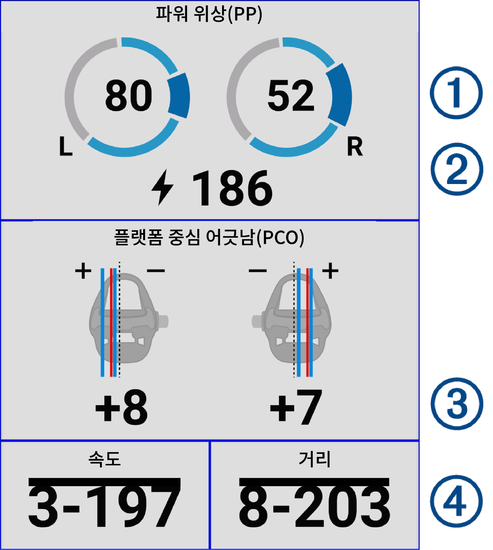

  1. 주행을 시작합니다.
  2. 사이클링 역학관계 화면으로 스크롤하여 파워단계 최고점①, 총 파워 단계②‚, 플랫폼 센터 오프셋③을 확인합니다.
  1. 필요하다면 데이터필드④를 길게 누르고 변경합니다(29 페이지, 데이터 화면 추가하기)
참고: 화면 하단의 두 개의 데이터 필드는 사용자 설정이 가능합니다.
라이딩 데이터를 Garmin Connect 계정에 전송하여 추가적인 사이클링 역학관계 데이터를 볼 수 있습니다(27 페이지, Garmin Connect에 라이딩 기록 전송하기).
파워 위상 데이터
파워 단계는 실질적인 파워를 생산하는 페달 스트로크 영역(시작 크랭크 각도와 끝 크랭크 각도 사이)입니다.
플랫폼 센터 오프셋(PCO)
플랫폼 센터 오프셋은 힘이 가해지는 페달 플랫폼의 위치입니다.
