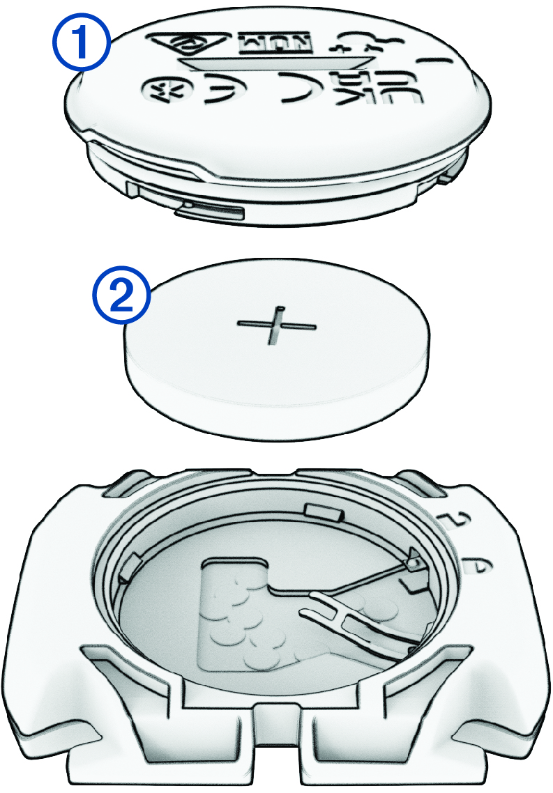

케이던스 센서 배터리 교체하기
참고: 배터리 도어에 코인 슬롯이 있는 제품 모델은 이 지침을 따릅니다.
이 장치는 CR2032 배터리를 사용합니다. 두 번 회전 후 LED가 빨간색으로 점멸하면 배터리 부족을 나타냅니다.
  1. 센서의 뒷면에 위치한 원형 배터리 커버①를 확인합니다.
  1. 커버 위의 마커가 잠금 해제를 가리키고 커버를 제거하기에 충분할 정도로 느슨해질 때까지 시계 반대 방향으로 돌립니다.
  2. 커버와 배터리②를 제거합니다.
  3. 30초 동안 기다립니다.
  4. 새 배터리를 극성을 맞춰 커버에 삽입합니다.
참고: 오링 고무 패킹을 손상시키거나 분실하지 마시기 바랍니다.
  1. 커버 위의 표시가 잠금을 가리킬 때까지 커버를 시계 방향으로 돌립니다.
참고: 배터리 교체 후 몇 초간 LED가 빨강과 녹색으로 점멸합니다. LED가 녹색으로 점멸한 다음 점멸을 멈추면 장치가 활성화되어 데이터를 전송할 준비가 된 것입니다.
