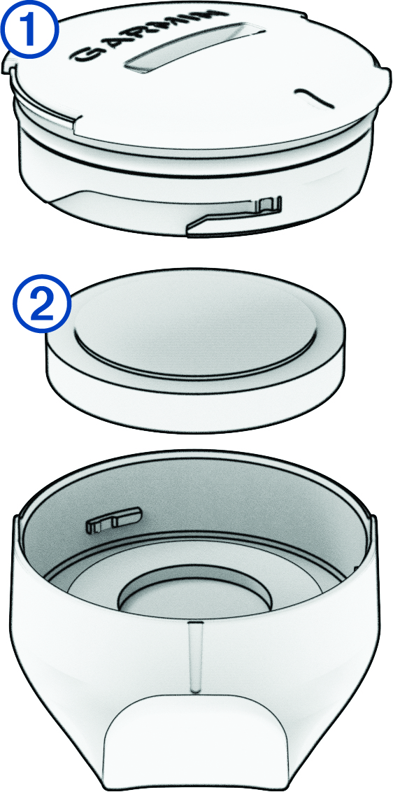

  1. 센서의 뒷면에 위치한 원형 배터리 커버①를 확인합니다.
  1. 커버를 제거하기에 충분할 정도로 느슨해질 때까지 커버를 시계 반대 방향으로 돌립니다.
  2. 커버와 배터리②를 제거합니다.
  3. 30초 동안 기다립니다.
  4. 새 배터리를 극성을 맞춰 커버에 삽입합니다.
참고: 오링 고무 패킹을 손상시키거나 분실하지 마시기 바랍니다.
  1. 커버 위의 표시가 케이스의 표시와 일렬로 정렬될 때까지 커버를 시계방향으로 돌립니다.
참고: 배터리 교체 후 몇 초간 LED가 빨강과 녹색으로 점멸합니다. LED가 녹색으로 점멸한 다음 점멸을 멈추면 장치가 활성화되어 데이터를 전송할 준비가 된 것입니다.
