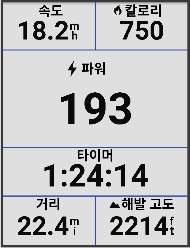

  1. 추가적인 데이터 화면을 보려면 화면을 좌우로 밉니다.
데이터 화면을 상단에서 하단으로 밀면 위젯을 확인할 수 있습니다.
