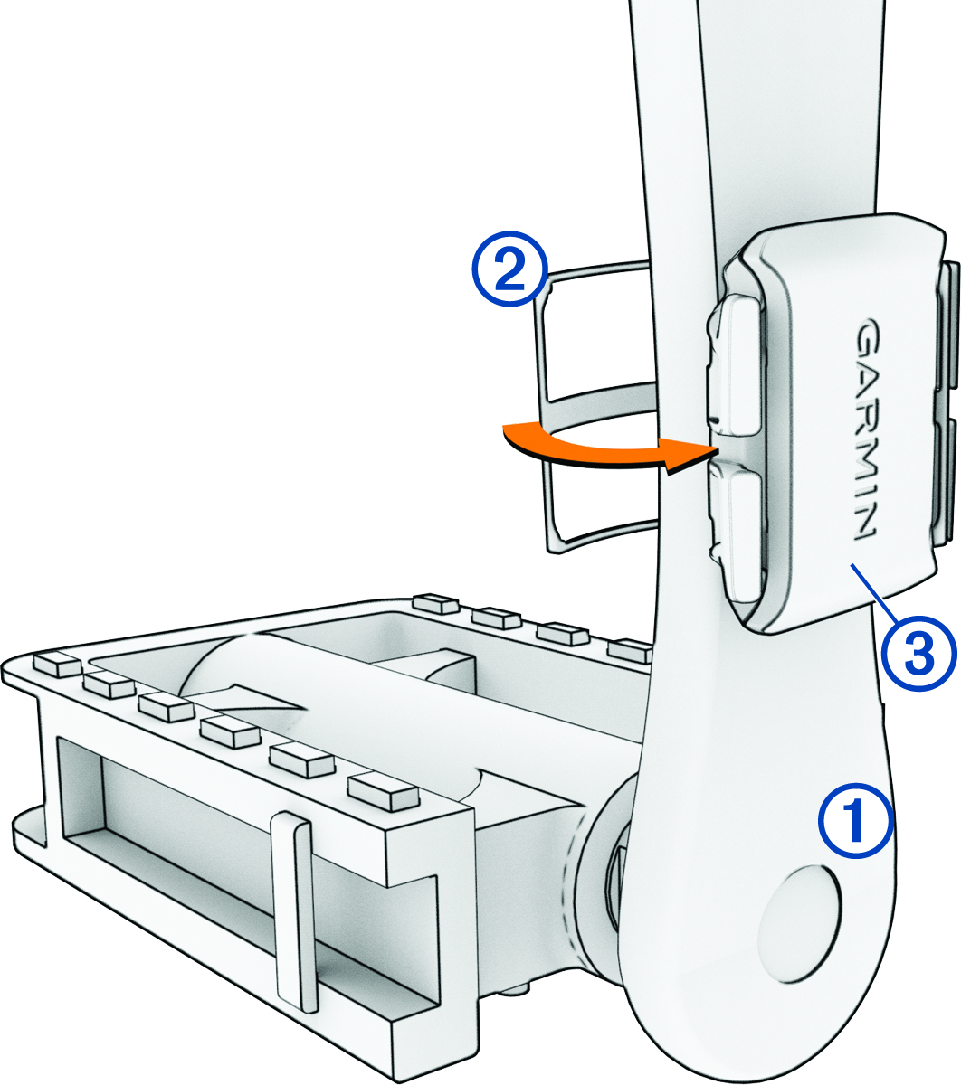

  1. 크랭크 암①의 두께에 맞춰서 고무줄의 길이를 고릅니다.
고무줄은 당긴 상태로 크랭크 암을 가로지를 수 있는 작은 것으로 선택합니다.
  1. 비 구동 측 크랭크 암의 편평한 곳 안쪽에 케이던스 센서를 위치 시킵니다.
  2. 크랭크 암을 둘러 고무줄②을 당겨 센서의 고리③에 겁니다.
  1. 크랭크 암을 회전시켜 간격을 확인합니다.
센서와 고무줄은 반드시 자전거의 어떤 부위나 신발에 닿지 않아야 합니다.
참고: 2회전 후 LED에 녹색 불이 5초 동안 깜빡이면서, 활동 상태를 표시합니다.
  1. 15분 정도 테스트 라이딩을 한 후 센서 밴드에 손상이 있는지 확인합니다.
