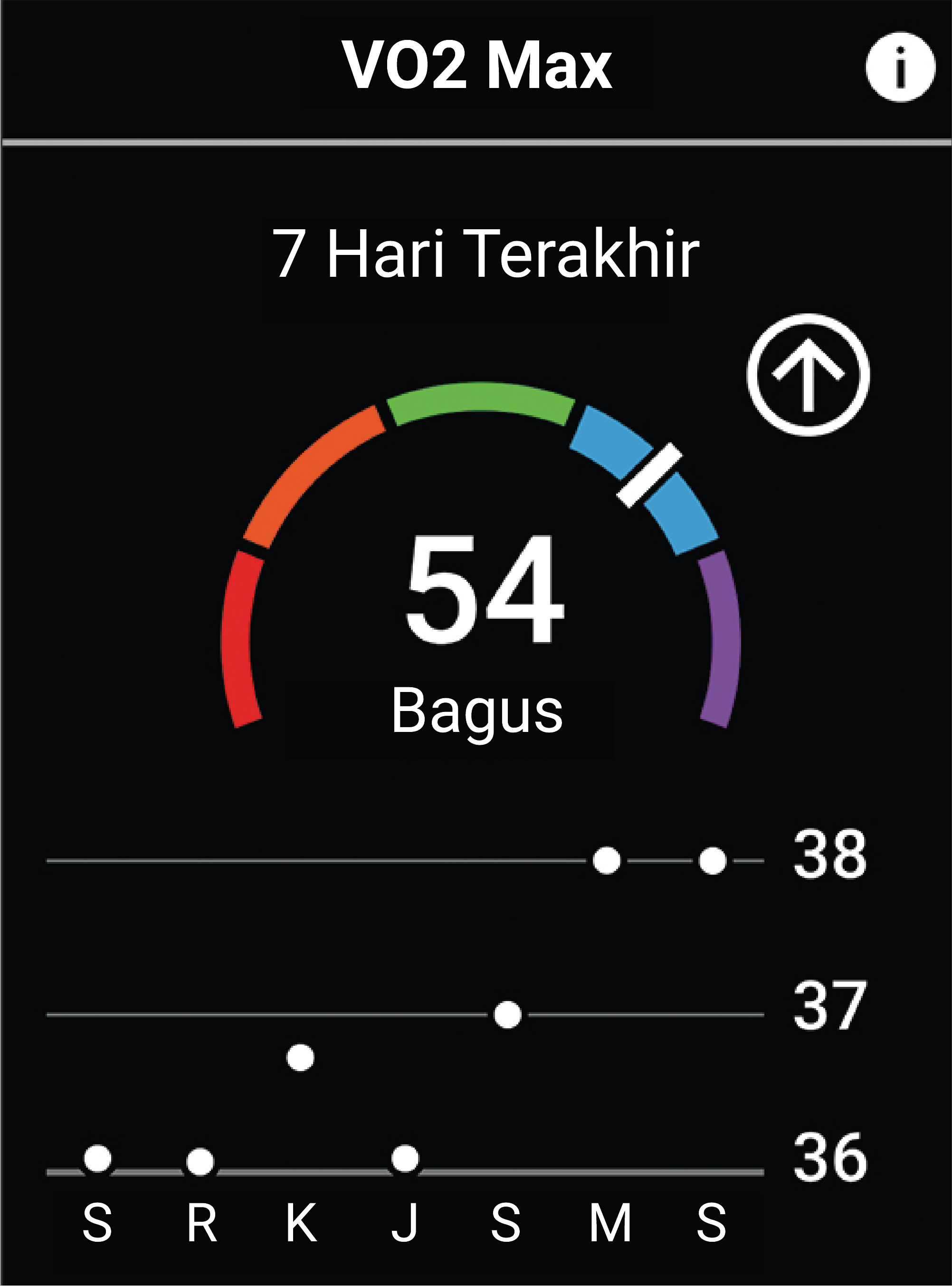

VO2 max. adalah volume oksigen maksimum (dalam milliliter) yang bisa Anda konsumsi per menit per satu kilogram berat tubuh pada tingkat performa maksimum Anda. Dalam bahasa sederhana, VO2 max. adalah indikasi performa atletik dan harus meningkat seiring membaiknya tingkat kebugaran Anda. Perkiraan VO2 max. disediakan dan didukung oleh Firstbeat. Anda bisa menggunakan perangkat Garmin yang dihubungkan dengan monitor denyut jantung kompatibel dan pengukur daya untuk menampilkan pekiraan VO2 max. bersepeda.
Mendapatkan Perkiraan VO2 Max.
Sebelum dapat melihat perkiraan VO2 max., Anda harus mengenakan monitor denyut jantung, memasang pengukur daya, dan menghubungkannya dengan perangkat Anda (Menghubungkan Sensor Nirkabel Anda, halaman 27). Jika perangkat Anda sudah satu paket dengan monitor denyut jantung, perangkat dan sensor sudah dalam kondisi terhubung. Untuk perkiraan yang paling akurat, selesaikan penyetelan profil pengguna (Menyetel Profil Pengguna Anda, halaman 32), lalu atur denyut jantung maksimum Anda (Menentukan Zona Denyut Jantung Anda, halaman 25).
CATATAN: Perkiraan mungkin terlihat tidak akurat saat pertama kali. Perangkat akan meminta Anda menyelesaikan beberapa aktivitas untuk mempelajari performa Anda.
  1. Kendarai sepeda di luar ruangan dengan intensitas tinggi dan konstan minimal selama 20 menit.
  2. Setelah selesai bersepeda, pilih Simpan.
  3. Pilih > Stat Saya > Status Pelatihan.
  4. Geser untuk melihat VO2 max. Anda.
    VO2 max. Anda perkiraan muncul sebagai angka dan posisi pada pengukur warna.
