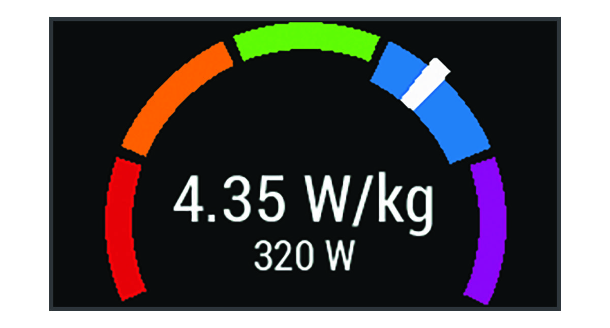

Thiết bị sử dụng thông tin hồ sơ người dùng của bạn từ thiết lập ban đầu để ước tính ngưỡng công suất hoạt động thể lực (FTP). Để có giá trị FTP chính xác hơn, bạn có thể thực hiện kiểm tra FTP, sử dụng dụng cụ đo công suất và Thiết bị theo dõi nhịp tim đã được ghép đôi (Thực hiện kiểm tra FTP).
Chọn > Số liệu thống kê của tôi > FTP.
Ước tính FTP của bạn hiển thị như một giá trị được đo theo watt trên kilôgam, công suất tính theo watt và tình trạng trên ứng dụng đo màu.
Tím
Giỏi hơn
Xanh dương
Xuất sắc
Xanh lá
Tốt
Cam
Khá
Đỏ
Thấp
Để biết thêm thông tin, xem phụ lục (Xếp hạ̣ng FTP).
