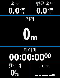

  6. 데이터 화면을 더 보려면 좌측 또는 우측으로 밉니다.
    데이터 화면을 상단에서 하단으로 스와이프하면 위젯을 확인할 수 있습니다.
  7. 필요하다면 화면을 탭하여 타이머 오버레이를 확인합니다.
