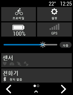

  1. 홈 화면에서 화면의 상단으로부터 아래로 밉니다.
    설정 위젯이 나타납니다. 점멸하는 아이콘은 장치가 신호를 찾고 있음을 의미합니다. 점멸하지 않는 아이콘은 신호를 찾았거나 센서가 연결되었음을 의미합니다.
  2. 더 많은 위젯을 보려면 좌측 또는 우측으로 밉니다.
나중에 위젯을 보기 위해 화면을 아래로 밀면, 마지막으로 확인한 위젯이 나타날 것입니다.
