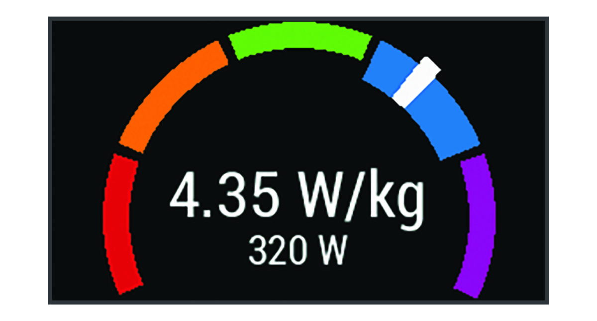

FTP 추정치 얻기
본 장치는 초기 설정에서 사용자 프로파일 정보를 사용하여 사용자의 FTP(functional threshold power)를 추정합니다. 더욱 정확한 FTP 값을 위해 페어링된 파워미터를 사용하여 FTP 테스트를 수행할 수 있습니다 (10 페이지, FTP 테스트 수행하기).
> 나의 통계 > FTP을 선택합니다.
FTP가 킬로그램당 와트로 측정된 값, 와트로 계산된 파워 출력 및 색상 게이지 상의 위치로 표시됩니다.
자주색
훌륭
청색
우수
녹색
양호
주황색
좋음
적색
낮음
자세한 내용은 부록을 참조하십시오 (32 페이지, FTP 등급).
