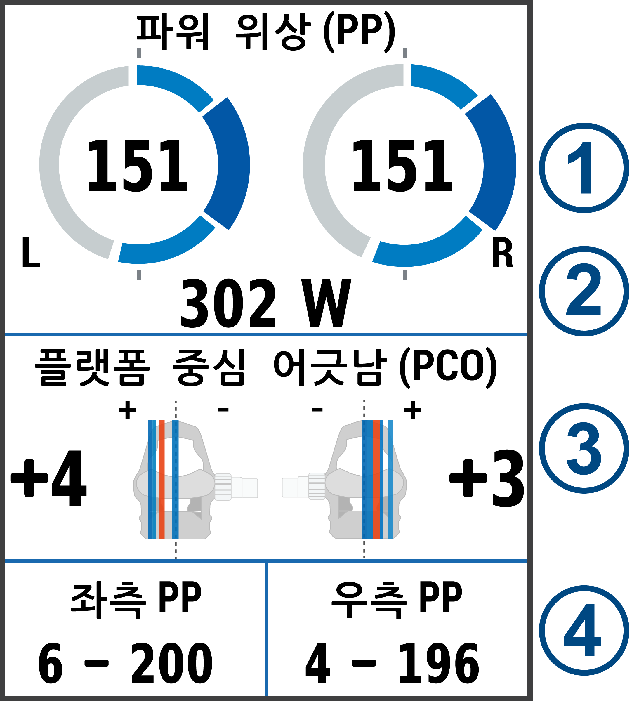

  1. 주행을 시작합니다.
  2. 사이클링 역학관계 화면으로 스크롤하여 파워단계 최고점 ①, 총 파워 단계 ②‚, 플랫폼 센터 오프셋 ③을 확인합니다.
  3. 필요하다면 데이터필드를 선택하여 데이터 필드를 변경합니다 (23 페이지, 데이터 화면 추가하기)
    참고: 화면 하단의 두 데이터 필드„④를 사용자 지정할 수 있습니다.
라이딩 데이터를 Garmin Connect 계정에 전송하여 추가적인 사이클링 역학관계 데이터를 볼 수 있습니다 (21 페이지, Garmin Connect에 라이드 저장하기).
