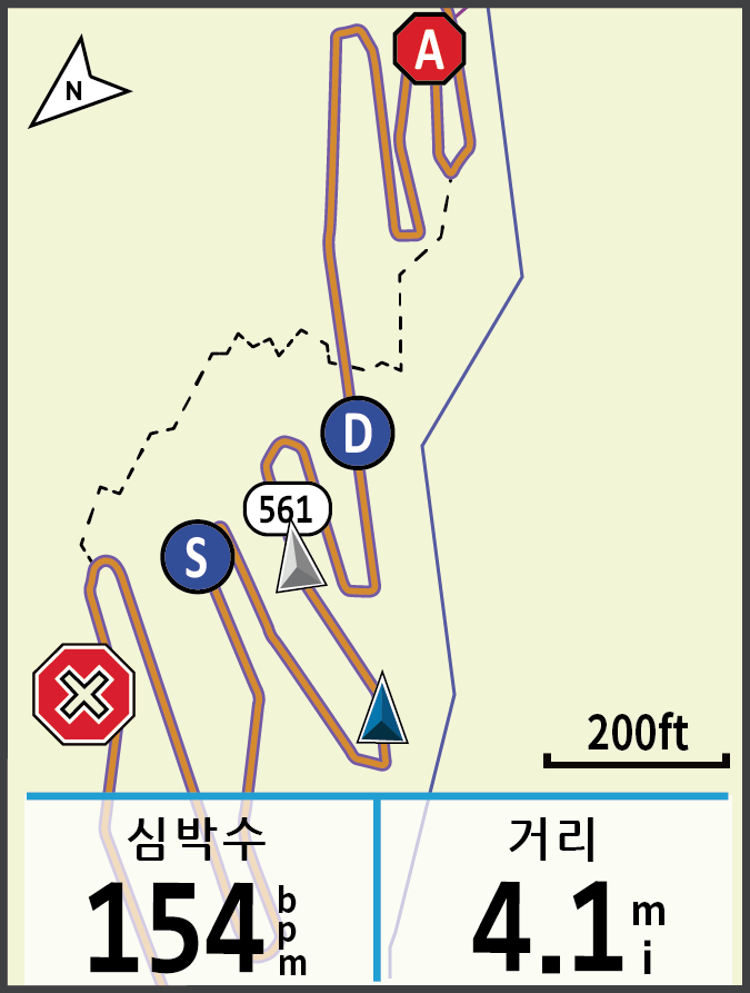

  7. 지도로 스크롤하여 연결을 확인하십시오.
    지도 상에서 아이콘을 탭하여 GroupTrack 세션 내의 다른 라이더의 위치와 방향 정보를 확인할 수 있습니다.
  8. GroupTrack 목록으로 화면을 스크롤하십시오.
    이 목록에서는 라이더를 선택할 수 있으며 라이더는 지도의 중앙에 나타납니다.
