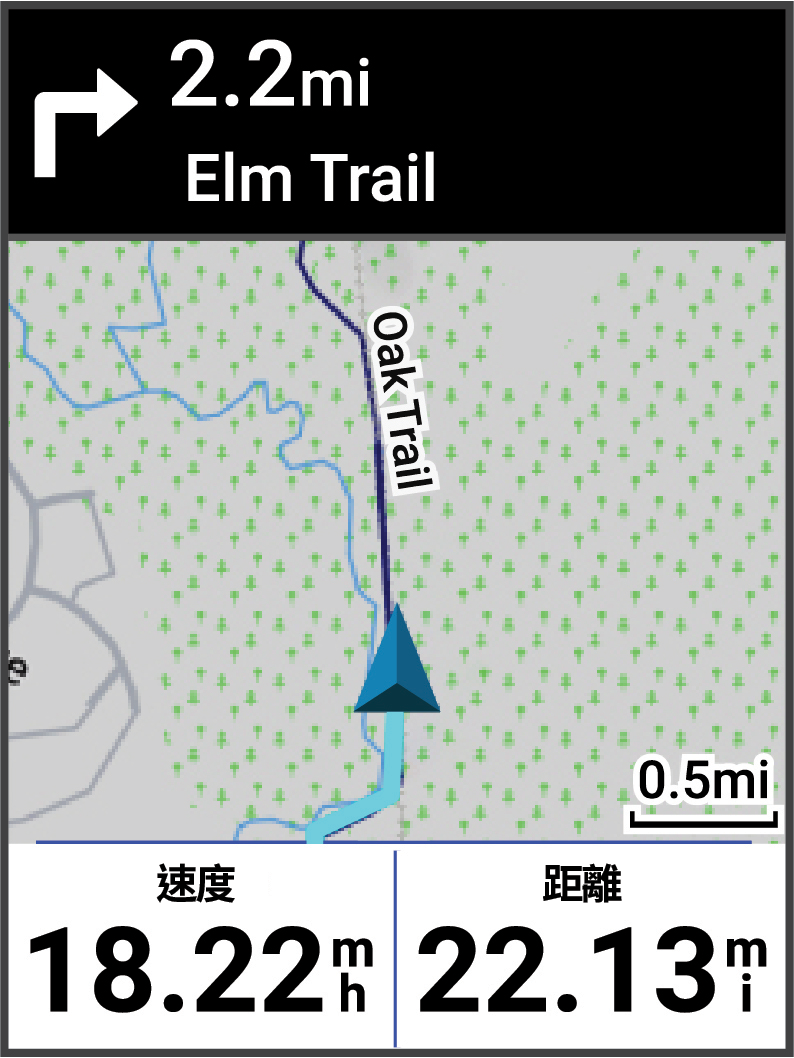

導航到一個位置
小秘訣:您可以從主畫面使用 位置搜尋 概覽輸入特定搜尋資訊。您可能需要先將概覽加到您的概覽循環清單(自訂概覽)。
  1. 選擇 導航
  2. 選擇一個選項:
    • 選擇 瀏覽地圖 導航至地圖上的位置。
    • 選擇 路線 以使用儲存的路線進行導航(路線)。
    • 選擇 最近搜尋 以導航到最近找到的 50 個地點之一。
    • 選擇 校正 導航至喜愛點、城市、路口或者已知座標。
    • 選擇 已儲存位置 以導航到已儲存的位置。
    • 選擇 MTB林道導航 以導航至山區自行車林道網路。
    • 選擇 > 搜尋區域以縮小搜尋區域。
  3. 選擇一個地點。
  4. 選擇 騎乘
  5. 依照螢幕指示方向前往目的地。
