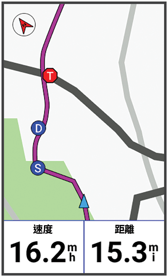

團騎地圖狀態
騎乘期間,您可以在地圖中檢視成員。
小秘訣:地圖圖示中的英文字母為騎士名字的開頭。
圖示
形狀
顏色
移動中
已在 Garmin Connect App 上連結
圓形
圓形
方形
方形
圓形
未知
未知
