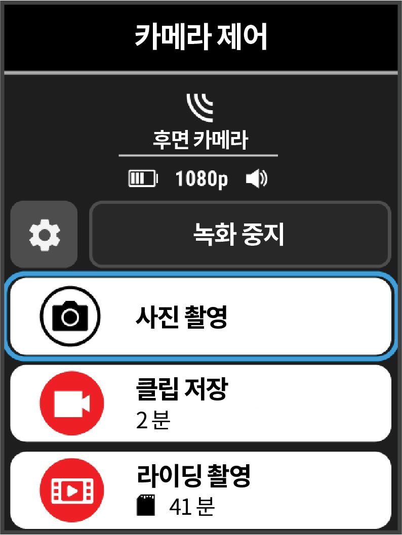

Varia 카메라 제어를 사용하려면, 우선 이 센서를 Edge 바이크 컴퓨터와 페어링해야 합니다(무선 센서 페어링하기).
를 눌러 카메라 제어를 선택하세요.
자전거 컴퓨터는 카메라 제어 기능뿐만 아니라 연결된 모든 카메라의 녹화 모드, 배터리 상태, 비디오 해상도, 오디오 상태를 표시합니다.
- 옵션을 선택하세요:
- 타이머 데이터에 표시되는 빠른 동작 버튼을 사용자 설정하려면
를 선택하세요. - 사진 촬영, 클립 저장 또는 라이딩 촬영을 선택하세요.
