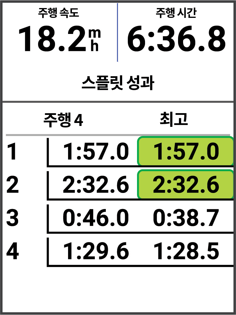

GPS 위성 신호에 연결되면 Edge 자전거 컴퓨터를 사용하여 경로상의 여러 위치에 타이밍 게이트를 가상으로 만들 수 있습니다. 주행 중 이러한 게이트 사이의 구간을 지날 때마다 자전거 컴퓨터가 자동으로 그 구간 시간을 측정하고 기록합니다. 이렇게 만든 여러 타이밍 게이트를 기준으로 전체 코스를 한 번 주행하는 것을 완주라고 합니다. 자전거 컴퓨터는 각 구간의 기록이 이번 라이딩 중 가장 빠른 기록보다 빠른지 느린지 알려줍니다.
라이딩이 끝나면 자전거 컴퓨터는 여러 번의 주행 중 각 구간별로 가장 우수한 기록을 요약하여 보여줍니다.
Garmin Connect 계정에서는 각 게이트를 통과했을 때의 기록을 자세히 분석할 수 있습니다.
