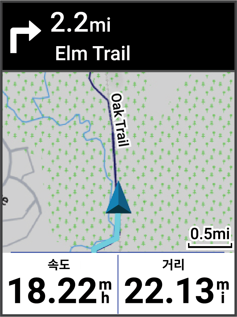

위치 안내하기
팁: 홈 화면에서 위치 검색 위젯을 사용하여 특정 검색 정보를 입력할 수 있습니다. 먼저 위젯 순환에 해당 위젯을 추가해야 할 수도 있습니다(요약 정보 목록을 사용자 설정하기).
  1. 내비게이션을 선택하세요.
  2. 옵션을 선택하세요:
    • 지도 상의 한 위치로 찾아가려면 맵 보기를 선택하세요.
    • 저장된 코스를 사용해 탐색하려면 코스를 선택하세요(코스).
    • 최근에 찾아본 50개의 위치 중 하나로 찾아가려면 찾아본 장소를 선택하세요.
    • POI (관심 지점), 도시, 주소, 인터섹션, 알려진 좌표로 찾아가려면 카테고리를 선택하세요.
    • 저장된 위치로 찾아가려면 저장 위치를 선택하세요.
    • 산악 자전거 트레일 네트워크를 탐색하려면 MTB 트레일 내비게이션을 선택하세요.
    • 검색 영역을 좁히려면 > 주변 검색 중:을 선택하세요.
  3. 위치를 선택하세요.
  4. 라이딩을 선택하세요.
  5. 화면상의 지시를 따라 목적지를 찾아가세요.
