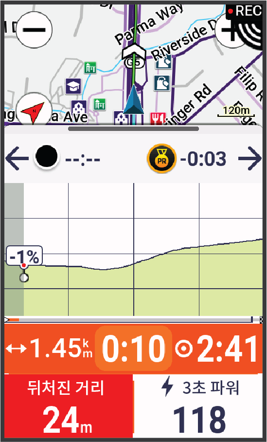

구간은 가상 레이스 코스입니다. 구간을 레이스하며 자신의 이전 기록, 다른 사이클리스트의 기록, Garmin Connect 계정의 인맥 또는 사이클링 커뮤니티의 다른 라이더들의 기록과 비교할 수 있습니다. 활동 데이터를 Garmin Connect 계정에 업로드하여 자신의 구간 순위를 볼 수 있습니다.
참고: 귀하의 Garmin Connect 계정과 Strava 계정이 연결되어 있다면, 귀하의 액티비티는 Strava 계정에 자동적으로 전송되므로 구간 위치를 검토할 수 있습니다.
  1. 를 선택하여 타이머를 선택하고 주행을 시작하세요.
자신의 경로가 활성화된 구간과 만나면, 이 구간에서 경주할 수 있습니다.
  1. 구간 레이싱을 시작하세요.
구간 데이터 화면이 자동으로 표시됩니다.
  1. 필요한 경우, 레이스 도중 를 눌러 목표를 변경하세요.
구간 기록 보유자, 자신의 과거 기록, 또는 다른 라이더들과 경주를 벌일 수도 있습니다(해당되는 경우). 목표는 자신의 현재 운동 능력에 따라 자동으로 조정됩니다.
구간이 완료되면 메시지가 나타납니다.
