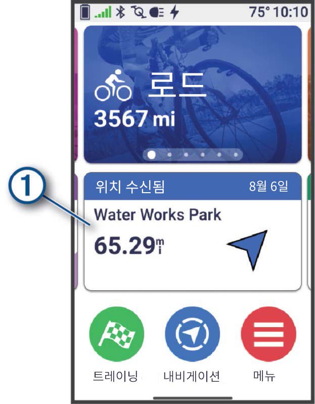

Garmin Connect 앱을 사용하여 Apple Maps에서 Edge 바이크 컴퓨터로 위치를 공유하고 그 위치로 이동할 수 있습니다(Garmin Connect 앱을 사용하여 지도에서 위치 공유하기).
  1. 홈 화면①의 훈련 요약 보기에서 공유된 위치 정보를 선택하세요.
Edge 자전거 컴퓨터에 공유된 위치 이름과 좌표가 포함된 지도가 표시됩니다.
팁: 위치는 내비게이션 > 찾아본 장소 메뉴에 저장됩니다.
  1. 라이딩을 선택하세요.
  1. 화면상의 지시를 따라 목적지를 찾아가세요.
