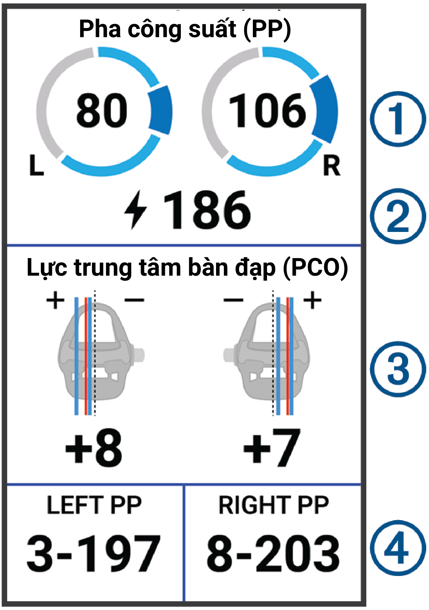

  2. Cuộn đến màn hình trạng thái đạp xe để xem dữ liệu pha công suất , tổng công suất , và lực trung tâm bàn đạp .

Dữ liệu pha công suất
Pha công suất là độ chênh lệch trong vòng đạp (độ chênh lệch giữa góc bắt đầu và góc kết thúc) tại nơi bạn sinh ra công suất dương.
Lực trung tâm bàn đạp
Lực trung tâm bàn đạp là vị trí trên bàn đạp nơi bạn tạo ra lực.
