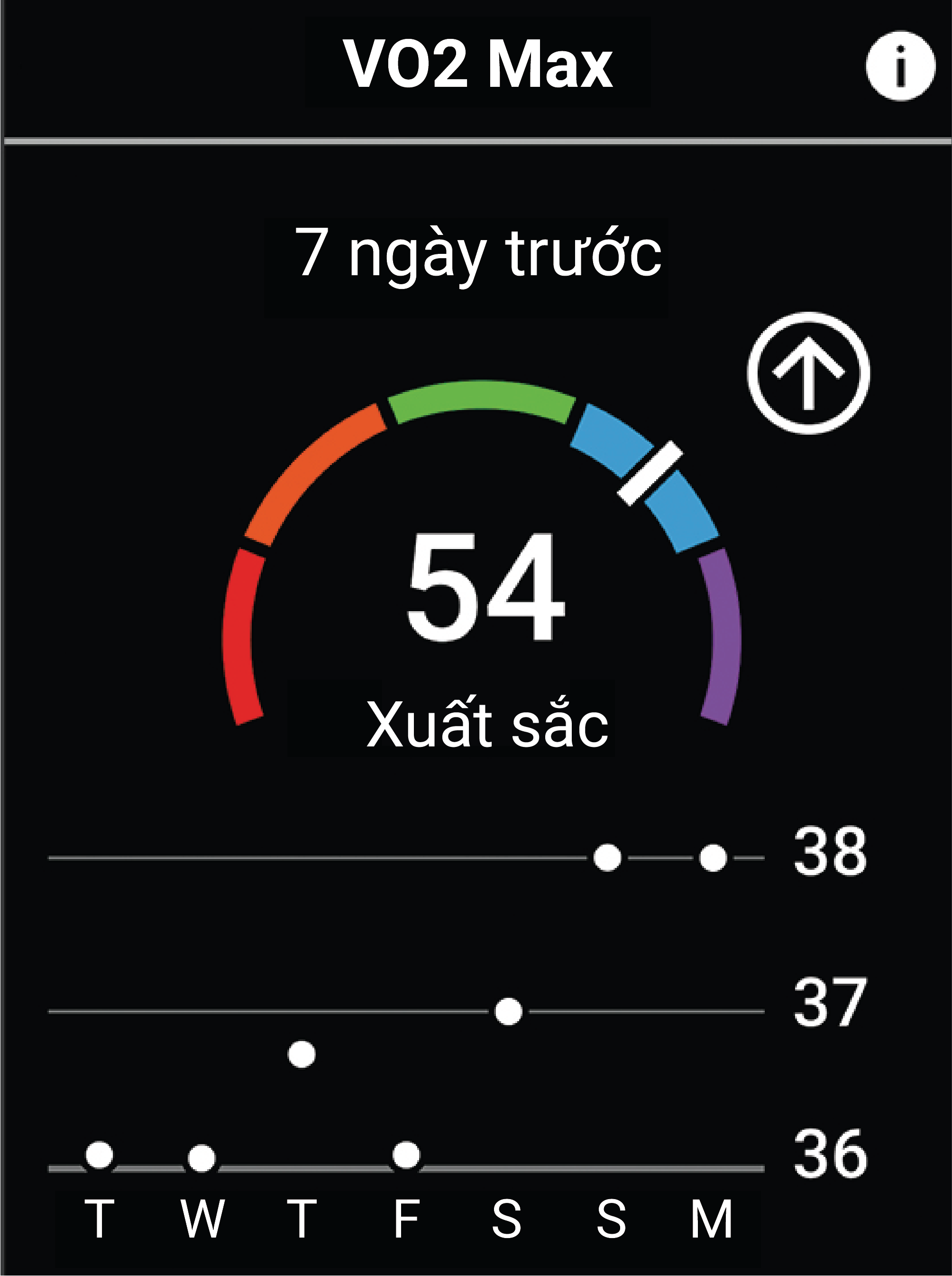

    Ước tính VO2 tối đa hiển thị dưới dạng số và vị trí trên ứng dụng đo màu.
Tím
Tuyệt vời
Xanh dương
Xuất sắc
Xanh lá
Tốt
Cam
Khá
Đỏ
Kém
