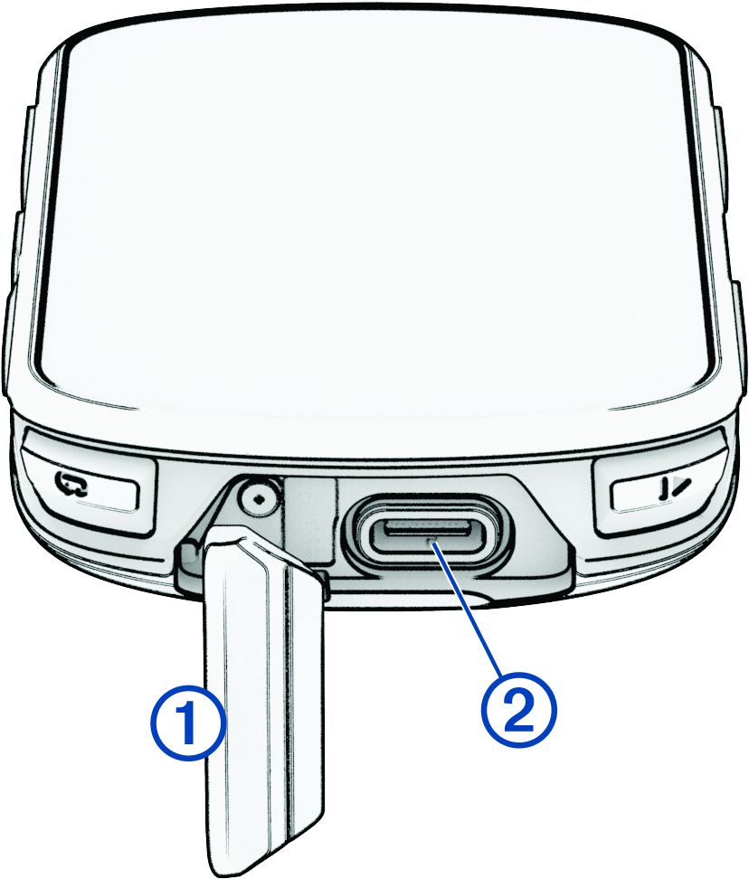

  1. USB 포트②에서 방수 캡①을 당겨서 엽니다.
  1. USB 케이블의 단자를 장치의 USB 포트②에 연결합니다.
  1. USB 케이블의 GARMIN 단자를 AC 어댑터나 컴퓨터의 USB 포트에 연결합니다.

장치를 충전하고 나서 방수 캡을 닫습니다.
