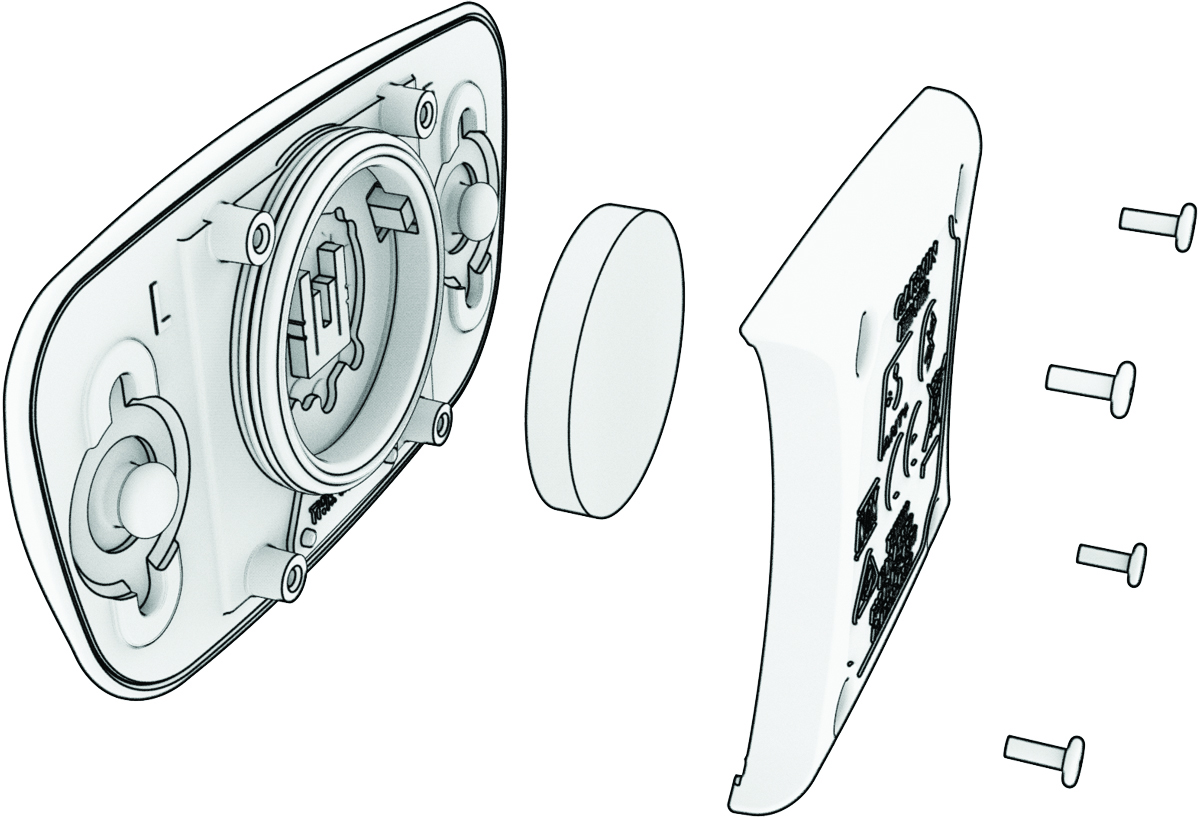

HRM-Dual 배터리 교체하기
  1. 포함된 스크루드라이버(Torx T5)를 사용하여 모듈의 뒤쪽에 있는 나사 4개를 풉니다.
참고: 2020년 9월 이전에 생산된 HRM-Dual 액세서리는 필립스 #00 나사를 사용합니다.
  1. 커버와 배터리를 제거합니다.
  1. 30초 동안 기다립니다.
  2. 양극이 위를 향하도록 새 배터리를 삽입합니다.
참고: 오링 고무 패킹을 손상시키거나 분실하지 마시기 마시기 바랍니다.
  1. 뒷면 커버와 나사 4개를 원래대로 고정합니다.
참고: 과도하게 조이지 마시기 바랍니다.
심박계 배터리를 교체한 후에는 장치와 다시 페어링해야 합니다.
